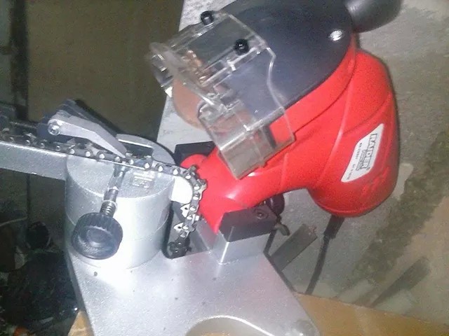

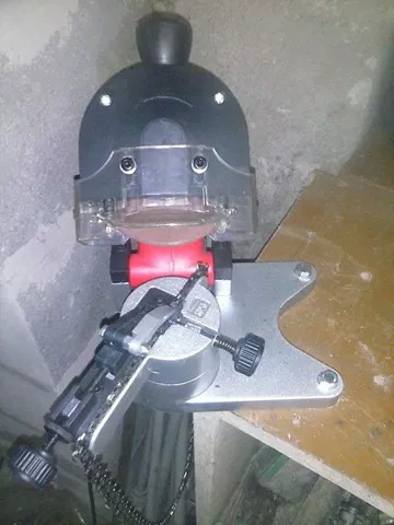

prascho написа:
Как се познава кога веригата е за наточване и ръчно как се постига задоволителен резултат при точенето? Дали сте установили закономерност между количество дърва и време за заточване. Има ли някакви особености при точене?
Най-бързо се затъпява веригата, ако я заравяш в пръстта и ако режеш суха дървесина. Изключвам грубите случаи като камъни, тел, гвоздеи и т.н...
Когато режеш е добре дървото да е повдигнато, или ако е на земята, го превърташ след половината ряз.
За заточването е важно да се спазват ъгъла на заточване, диаметъра на пилата за съответната верига и височината на зъба (чистача пред зъба).
iva6ki написа:
Нaй лесно се познaвa по струЖкaтa
при нaточенa е голямa кaто е тъпa е ситнa,
Зaкономерност мисля нямa,достa е субективно
Обърни внимание с новата верига колко е едра стружката и когато стане по-ситна, минаваш с пиличката.
Колкото е по-едра стружката, толкова по-добре реже машината, стига двигателя да не се мъчи...

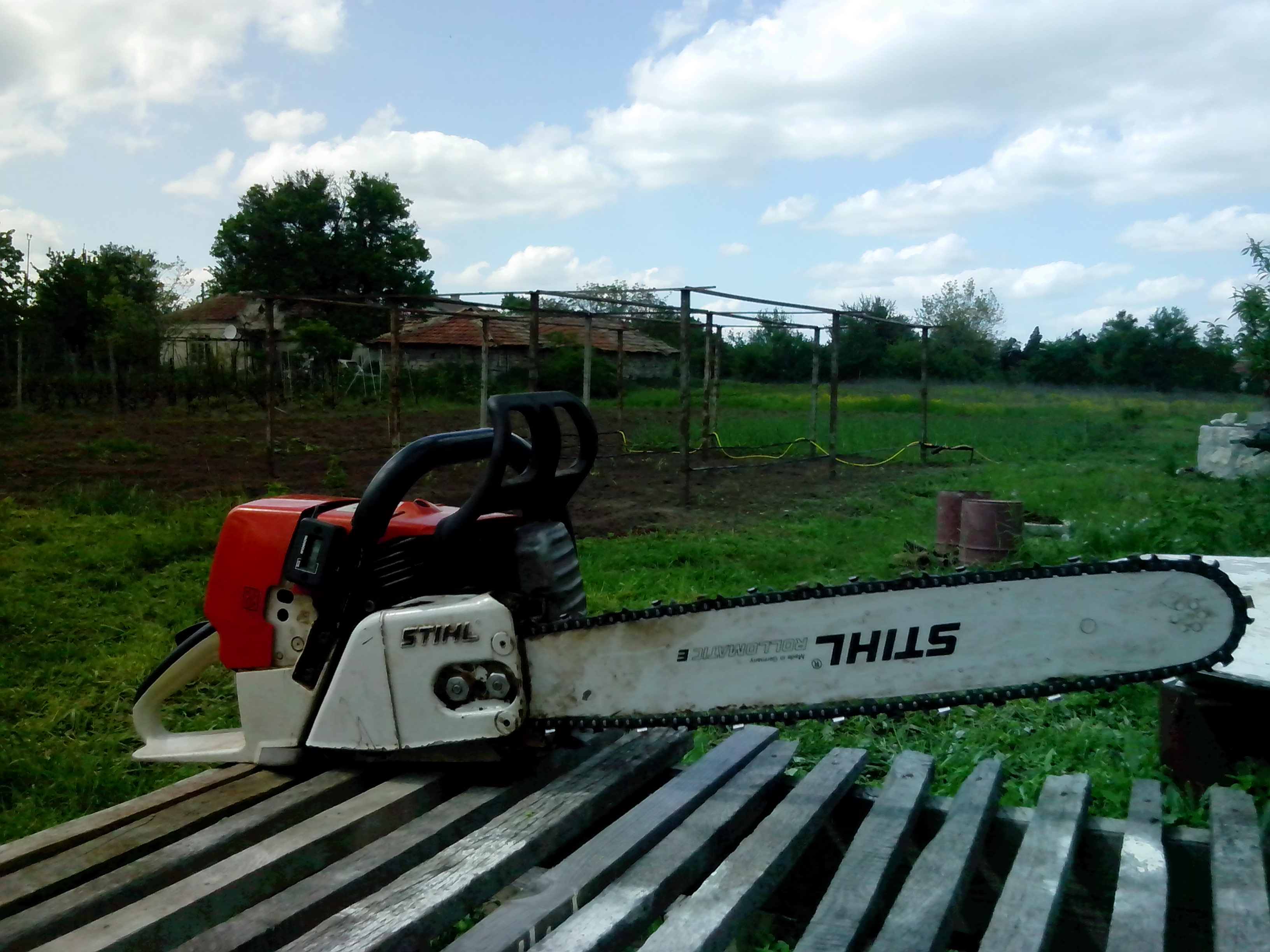

Аз със машината нямам проблеми.
Ето я:
И още нещо за нея...
vrangelov - специалист
Здравей!
Страхотна е!
Защо се е наложило да ѝ правиш основен ремонт? Тези модели обикновено имат огромен ресурс от моточасове. Освен ако не е била в гората, не се сещам какво друго би могло да е станало.
Поздрави!
bigdragon - майстор
vrangelov написа:
Защо се е наложило да ѝ правиш основен ремонт? Тези модели обикновено имат огромен ресурс от моточасове. .......
Основен ремонт е силно казано. Пълно разглобяване, проверка, почистване и сглобяване с нов реглаж. По бутало-цилиндровата група не е пипано нищо, но са подменени тампоните (от трите два бяха напълно скъсани), няколко маркуча, чашата на съединителя и др. дреболии.
