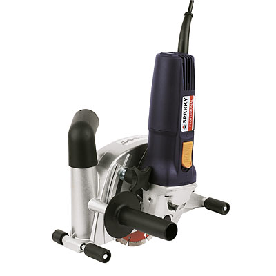

Моля препоръчайте вид и модел ?
Става дума за изкопаване на канали в тухлите за полагане на елинсталацията.
Тухлите са четворки, ама са им доста здрави стените (Генерал Тошево производство)

Очертаваш трасето с маркер/две линии според ширината/, след това изрязваш по линиите с диск за неметал и ъглошлайф на необходимата дълбочина, и последно с перфоратор и длето, и си готов.

Има едни машини за канали, като флекс ама с два диска. Вероятно мога да намеря.
housedoktor - майстор
за каналите най добре фреза за тухли.Има и евтини модели,ако няма да ползваш това професионално.Но ти трябва и мощна прахосмукачка
dragozow - майстор
Точно за това говорех.
