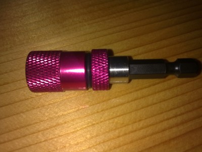

jekasus написа:Прилича ми за накрайник с регулиране на дълбочина за навиване на рапидки в гипскартона.Именно това е.

Не е вярно - не лъжете хората! И що изобщо пишете, без да знаете? Предлагам админа или модераторите или който и да е там, който може да го направи да въведе нещо като точкова (рейтингова) система, която при такива изказвания да сваля рейтинга на потребителя и да се знае, че не може да му се вярва.
Отдавна имам такова и да си призная - не му бях обръщал внимание. Заради темата го загледах. Като дръпнеш назад периферията му можеш да слагаш и да махаш битове. Като го пуснеш с насилие вадиш бита, обаче пък не мога да го сложа обратно. Като го "забеля" го слагам....

По темата :
От тази снимка не може да се разбере кой точно е типа на адаптора.
Аз пък имам такъв който хем се "забелва" и слага, хем се регулира дълбочината за завиване на винта - обикновенно за гипскартон .
Не е същия цвят, че не си падам по розово но е с тази идея.
Вероятно трябват още снимки, за да се установи кое какво е .
Засега и двете мнения ги приемаме за верни.

Никва дълбочина не регулира.Просто магнитен накрайник,който застопорява допълнително бита.http://www.novomet.bg/?page_id=11&record_id=391
С този който сам работил се издърпваше напред и тогава се слага бита.

Коле, недей и ти да пишеш тъй просто щото в другия чат дето си в момента няма никой на линия .
Разликата в адапторите само аз ли я видЕх ?
Снимка 2 :
- 4 адаптора различни по цвЕт и дължина, "главата" дето bulhomes2 ни рече, че я забелва е цяла, ергонимична с цел по-добро захващане с пръстите докато "забелваме", на единия има и стрелки за указание "напред" - "назад", некой да не 'земе да сгреши с движението докато си го "забелва" ...
снимка 1 :
- розовото адаптор ... "главата" е от две части, предната погледната на твоя монитор се намира в ляво не се "забелва", а се върти, така се изместеа осево спрямо шестостенната опашка и магнитното гнездо за накрайника посредством, ситна "газова" резба напред-назад.
- идеята е да се покаже повече или по-малко накрайника и по този начин да има контрол върху дълбочината на завиване на винта
- задната част е контра-гайка, която посредством черното в средата ( гумен О-пръстен служеш като федер шайба ) не позволява на предната част да се завива или развива повече от това което е "настроен" в следствие на вибрациите и посоката на въртене ...

Само в единия от 6-те канала има едно фино щифтче (бих казал "телчица"), която при "забелване" позволява да се вкара или изкара бит. С единия бит без канал - мога да го изкарам с малко повече зор и без да го "забелвам" ....
