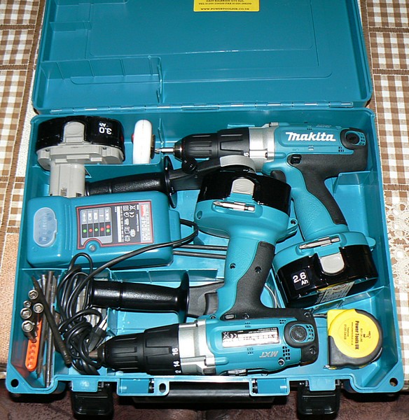

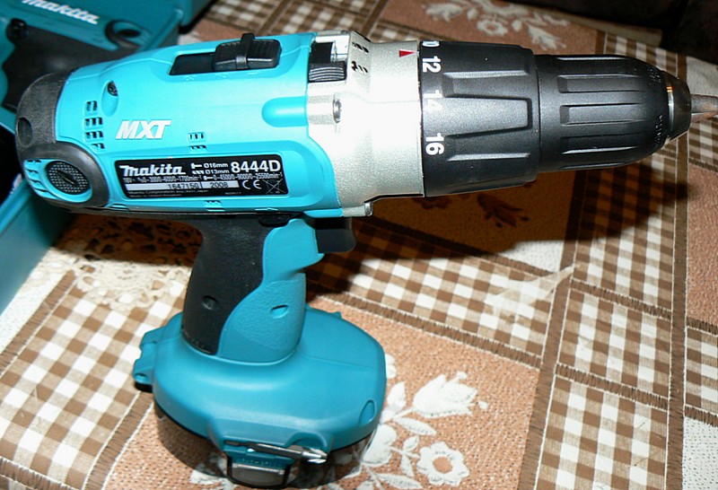

masterrichi - специалист
Това е последната ми придобивка 2 Makita 8444D с 3 батерий поръчах си я на Евдоки излезоха ми общо 550 лв с доставката страхотни машини,имах и аналоговия DEWALT ама тези са по удобни.Напълно съм съгласен с housedoktor
