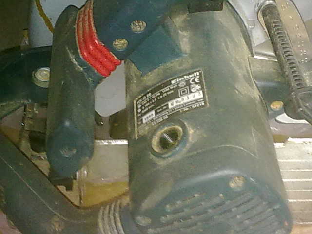

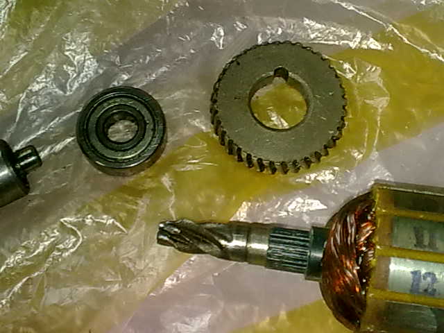

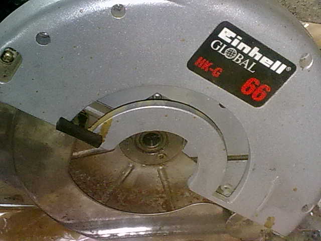

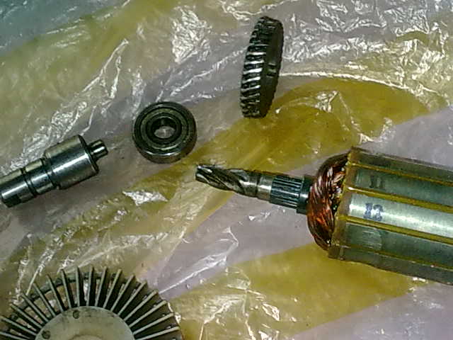

Първо здравейте.Проблема е изронено колело и пиньон.Ходих до сервиза на einhell в София но там ме отпратиха,казаха че това било старо и нямало части за него,а неми се хвърля в кофата.Приемам всякякви съвети.
housedoktor - майстор
Добър стругаро фрезист и си готов.....
Niky77 - специалист
housedoktor написа:
Не става! Няма как да му направят червяка на ротора.Зъбното колело също няма смисъл да се прави! Съветът ми е нова машина! Или тръгни но братовчедите им /Райдер,Ферм,Практа,Глобус..../!Може и да излезе, че с някой модел не са братовчеди, а двуяйчни близнаци!
Ще стане ,но дали си заслужава....Преди 15 години ми се е налагало да ми изработват части за хондата и то далеч по-сложни.Но тогава нямаше части а и как цял мотор да хвърлиш?
sek.1 - специалист
Безсмислено е да се правят нови части просто ще струват повече от колкото нова машина от същата или подобна марка. http://www.praktiker.bg/praktiker-inter ... index.html тука на двайста страница Акита 49.99лв.
