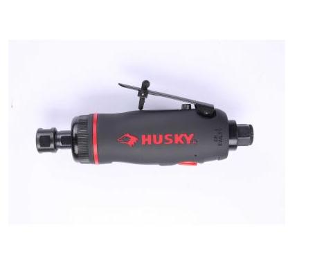

Първо да се извиня,че въпросът ми не е за ел.инструмент,но не видях никъде тема за инструменти на въздух.Та питанката ми е някой съфорумец дали ползва такъв инструмент на въздух,или евентуално ако познава някой с такъв.Интересува ме с колко оборота се върти и колко е най тънкото свредло,което може да хване.макар,че аз ще ползвам зъболекарско борче.Ще ми трябва за не повече от час/предполагам/ - и естествено няма да е само за едно "мерси".Става въпрос за София.

Колега,
Този инструмент НЕ е за зъболекарски борчета. (малки са!)
Освен ако не са за зъби на динозавар :lol: :lol: :lol:
Захващането е посредством цанга. Не е патроник.
И опашката на борчето трябва да е за тази цанга, иначе не можеш да захванеш борчето.
На този цангата е ¼ (6.35мм)
Оборотите са над 18000 до 25000 максимум
Можеш да ползваш диск за рязане не по голям от 3" (76.2мм)
За друго не се сещам.
Дано съм ти помогнал

Благодаря за отговорите.Надявам се да има още.Снимката я постнах само за да се види за какво става на въпрос.Може да има и по-малки като габарит - не знам.Като обороти е перфектно,не знам дали ще може да се направи някаква приставка за да може да се захване борче.Като информация е добре,но дали някой ползва такъв инструмент?Приемам и на лични.

Mc Queen - специалист
Армагедон
Това е пневматичен ъглошлаиф
Lans Link
Ти защо не ползваш електрическа?
Щом искаш да ползваш малки борчета.
На нея цангите са по-малки ( 3,2мм и 2,4мм в комплект)
http://www.stroi.bg/p/art0000516-multis ... 415as.html
Линка е произволен има и по евтини за по 30-50лв.
Аз ползвам подобна.
