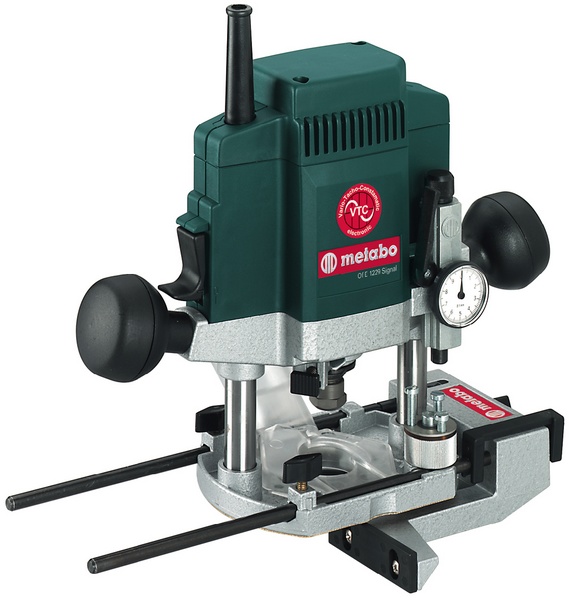

Оберфрезата е може би един от задължителните ел. Инструменти за един дърводелец, машина която ни спестява доста от пипкавата работа , с него се достига много по голяма точност при зглобките, можем да работим по предварително изработен щаблон да копираме криви и какво ли още не, въпрос на фантазия и избор на подходящия режещ инструмент, нещо на което рядко обръщаме внимание,но избора на добър качествен фрезер ни спестява доста главоболия макар високата му начална инвестиция,често комплекта режещи инструменти може и да надхвърли цената на самия ел. Инструмент, ако говорим за професионални фрезери, ставали въпрос за любителски на пазара се намират и комплекти от по 12бр. За около педесетина лева, въпрос на избор.
При самия избор на оберфреза трябва да следим няколко параметъра:
Мощност – варират от 500 до 2000W, според от марката, дали е хоби и ли професинална.
Ход – най-често срещаните са с 50-55мм., има с35,57,60,65,70,80мм.
Захват на инструмента – повечето оберфрези са окомплектовани с цанги 6 и 8мм.,като има и такива с размери 6,35мм., 9,5мм.,10мм., 12мм., 12,7мм.,по рядко срещани и обикновенно за машини фабрично пригодени за прекрепване към маса, каквато е например оберфрезата на “СМТ”.
Форма на водещия плот – скосен от едната стран(каквито са най-разпространените)или изцяло кръгал , каквато е на пример на “Макита” мoдел:6312С, тези които закупуват оберфреза с кръгал плот обикновенно ги използват за работа по шаблон, но в този случай самия шаблон става доста голям.
Възможност за плавно регулиране на оборотите.
Константна електроника, за подържане на постоянни обороти независимо от натоварването, дори и при най-ниски обороти.
Как измерваме дълбочината на която ще фрезоваме - чрез линийка или индикаторен часовник, както е при модела на “Metabo” “OFE 1229”
Възможност за финно регулиране на дълбочината на фрезоване.

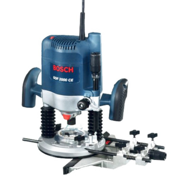

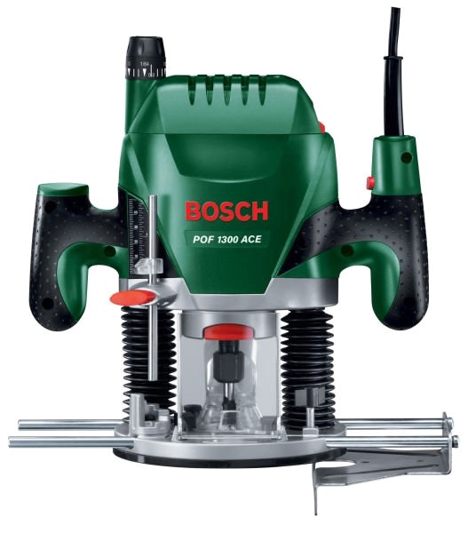

Копир втулка – имали в комплекта или се закупува допълнително, и какви размери се предлагат, при моделите на Bosch “POF 1300ACE” и “PFO 1100AE” в комплекта е включена такава с размер 17мм., а при профи машините “GOF 900CE”-17mm.,а при “GOF 2000CE” е 30мм.
Успореден ограничител(линеал) – досега не съм срещал мащина която да няма такъв във комплекта, като при някой профи машини този линеал има възможност за финно регулиране(Bosch-модели: “GOF 900CE”, “GOF 2000CE”)
Ролка за копиране на външни криви.- обикновенно при любителските, но дори и да го няма , можем сами да си го изработим.
Накрайник за прахоулавяне – задължително във всички марки присъства в комплекта.
Имали интегрирано работно осветление –Обикновенно при любителските и по рядко при профи машините, не е задължително, но пък при наличието на такова, видимоста върху обработваната повърхност е по голяма и работим по точно.

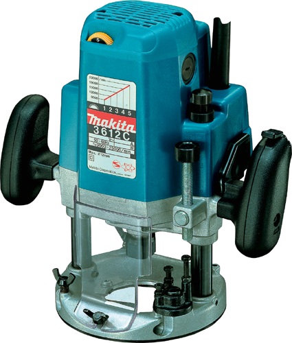

Това за избора на оберфреза, ако някой има какво да добави към горенаписаното, ще се радвам да попълня моите знания :)
3612c
GOF2000CE
OFE1229-Metabo
POF1300ACE
X52E- SPARKY
