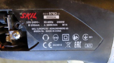

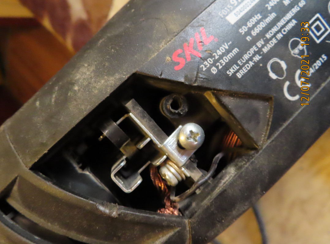

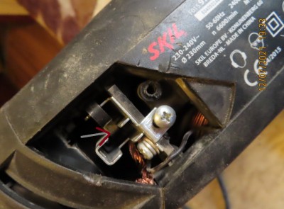

Досетих се. Развива се болтчето и целият блок излиза.
Благодаря много.
Виждам, че медната жица е захваната за единият край с болче, а другият е свободен. Не трябва ли другият да е захванат за четката, или в конкретният случай се е скъсал в мястото на захващането към четката? И на двете четки е така.
Благодаря много.

пон юли 12, 2021 9:01 pminfomar написа: Досетих се. Развива се болтчето и целият блок излиза.Свободният край на проводника е бил съединен с четката. Откъснат е по някаква причина, а не е трябвало да се прави.
Благодаря много.
И аз си мислех, че трЕба да е захваната за графита, ама пусти китайци, знам ли каква космическа технология са измислили.
