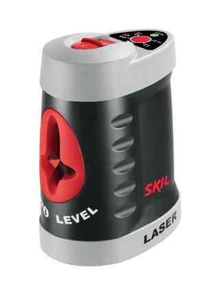

Самонивелиращ лазерен нивелир модел: "0515 Auto Level"
С този нивелир, както става ясно от наименованието му няма нужда от ръчно регулиране.Модела може да проектира хоризонтална, вертикална, кръстосани под ъгъл(90). Системата му за самонивелиране функционира в рамките на +/-5(градуса)диапазон.Ако нивелира е извън този диапазон, той сигнализира и се самоизключва.Линията се стабилизира в рамките на 5секунди след включването му.Точноста му е +/- 5мм/м. Захранва се от 3хАА(6LR)1.5V, които са включени в комплекта, и осигуряват работа от 30часа.
В комплекта са включени куфар, статив. червени очила за по добра видимост на лъча.

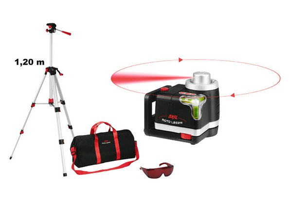

Ротационен лазерен нивелир модел: 0560АС
Тук не мога да дам много подробна информация за този модел , тъй като е от няколко дена на пазара, и нямам особено голям поглед върху него, Ще спомена че той не е самонивелиращ, и в случая не мисла че е по добрия избор от гореописания.Цаната му е 249,00лв.

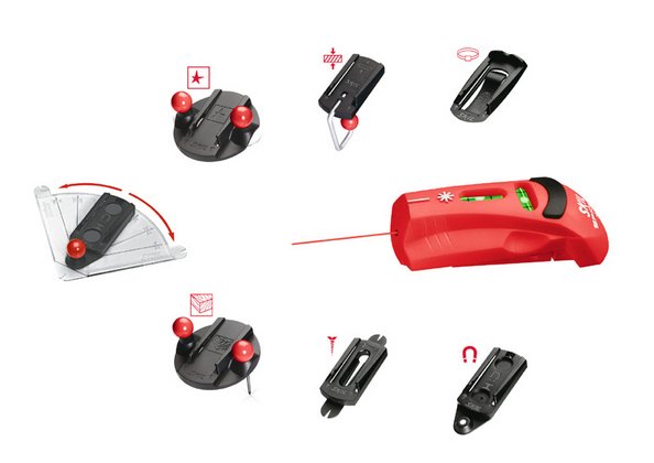

Мулти-позиционен лазер модел: 0502
Едни изключително добро и практично решение за дома, а и не само.
идеален помощник за всякакви домашни нужди, аз лично имам такъв за вкъщи, и поварвайте ми поставянето на корнизи е направо песен, има седем приставки за всякакви поърхности, за гипс картон,с магнит,стяга работа с плоскости, с вакуумни вендузи за гладки повърхности, приставка за разчертана на различни градуси когато имаме нужда.Точноста му не е голяма но за дома , и имайки предвид че е за неотговорни работи , е напълно задоволително +/-7мм/на 5м.
цената му е 59,00лв.

"0515 Auto Level"-199,00лв.
0560АС/ ротационен

Ако няма някаква грешка, точността на 0502 е ~3-4х по-добра от на 0515 Auto Leve.!?

Миналият месец си купих ротационен и два дни по-късно го върнах.
На три метра по хоризонтала даде грешка 2,5см.,на 2.60 вертикала 2см.

Би ли споделил марката и модела, за да знаят колегите какво да избягват.
dobromir.marinov - специалист
Като този на снимката ,само че не със сак а в куфар.Преди една година имах пак лазерен скил но не ротационен , а обикновен -очертаваше линия на едната стена ,и с четири -пет линини обикалях банята ,като в повечето случаи първата и последната линия се срещаха .Откраднаха ми го, и тази година реших да купя по-скъп като мислех ,че ще е и по - хубав ,но уви.Грешката която дава е недопустима.
UNIOR - модератор
Бях сигурен че е този нивелир, проблема е че трябва сам да го нивелираш, от там идва грешката която споменаваш, аз също не го предлагам този поради тази причина. Всички лазерни ротационни са самонивелиращи(с изключение на този) от където и идва по голямата точност. ЗА съжаление хубавите и качествени такива са доста скъпи и не са по джоба на всеки.
