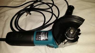

преди около 1 година си купих ъглошлайф Макита GA5040C 125mm. Ползвам го чисто любителски и много си го пазя. За около година е ползван максимум 5 минути, сглобявам антенки и рядко ако ми се наложи режа болчета 3мм. Случва се рядко да режа, но исках да имам машинка под ръка. В магазина ми казаха, че машината е професионална, 1450 вата и за мойте нужди става.
Сега на въпроса. Още в началото хванах, че много бързо загрява откъм редуктора, дори на празен ход загрява вала (болта), върху който се слага режещия диск. От магазина ми казаха, че вероятно лагера е леко стегнат и ще се развърти във времето. Не го бях ползвал около два месеца, днес го включих и се чува странен шум. Когато го изключа (с или без диск е едно и също), 1-2 секунди преди да спре въртенето се чува шум като когато с ръчна пила пиля ламиниран паркет. Като го направи няколко пъти и спира да издава този звук(вече е загрял редуктора).След няколко часа го пробвам докато е студен и се повтаря ситуацията с шума. През капака на редуктора изхвърля по мъничко жълто-зеленикава смазка, предполагам от загряването се втечнява или нещо подобно. По мъничко изхвърля такава смазка и през отворите за отвеждане на топлия въздух в основата на редуктора.
Дали е ок машината и не се филмирам излишно? Любител съм, но имам изграден навик да се отнасям грамотно към техниката, за да ми служи по-дълго време.
Благодаря

Издаването на каквито и да е нехарактерни шумове от редуктора не е нормално.
Камо ли и изхвърляне на смазка.

Да не е прекомерно напълнен със грес,щом грее редуктора и вала?
Иначе и аз бях на мнение да взимам качествени неща, макар и да ги ползвам рядко, но поради липсата на пари си взимам смъртници на цена от 30-60 лева.
Иначе, ако има гаранция го закарай да го погледнат.
И в моя флекс имаше смазка в прекомерно количество(за 30 лева очаквах да няма изобщо) и като махнах малко се оправи проблема с греенето.( бях прежалил гаранцията)
