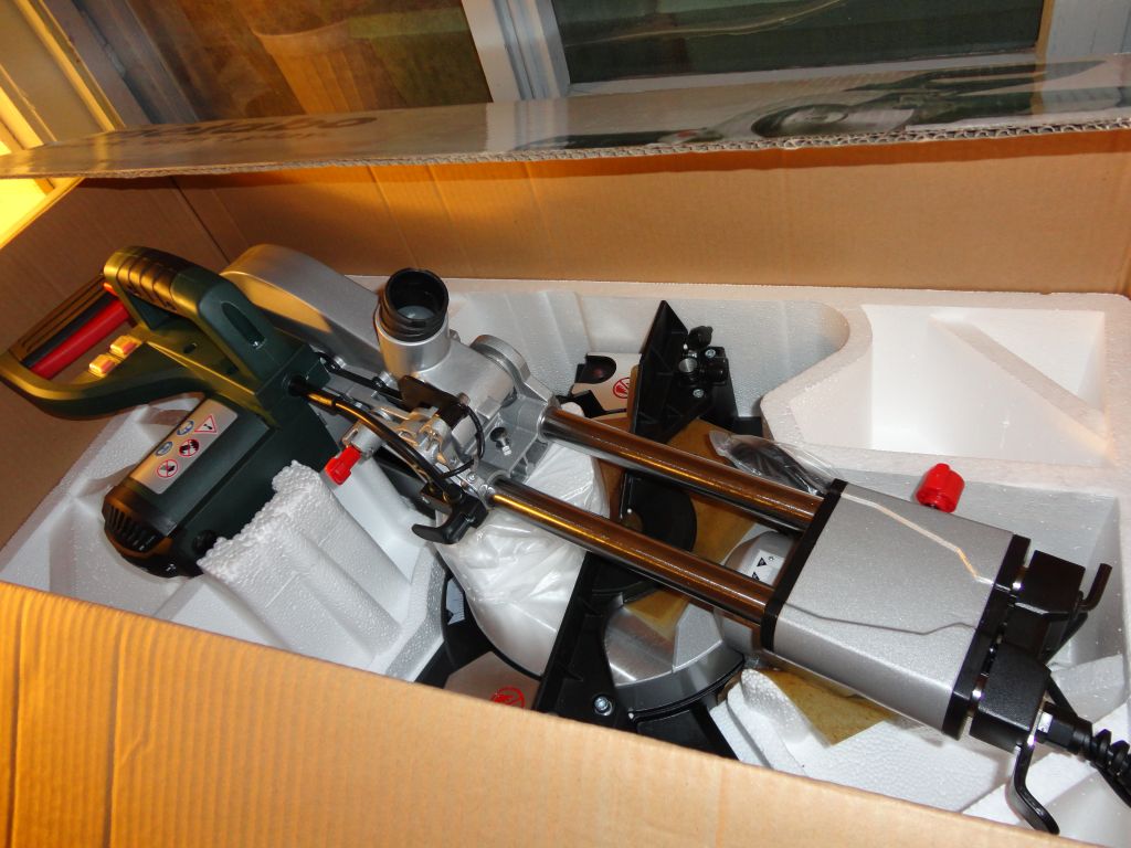

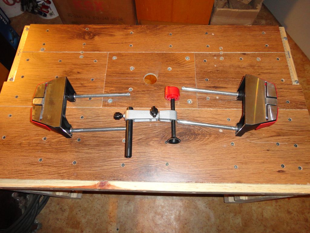

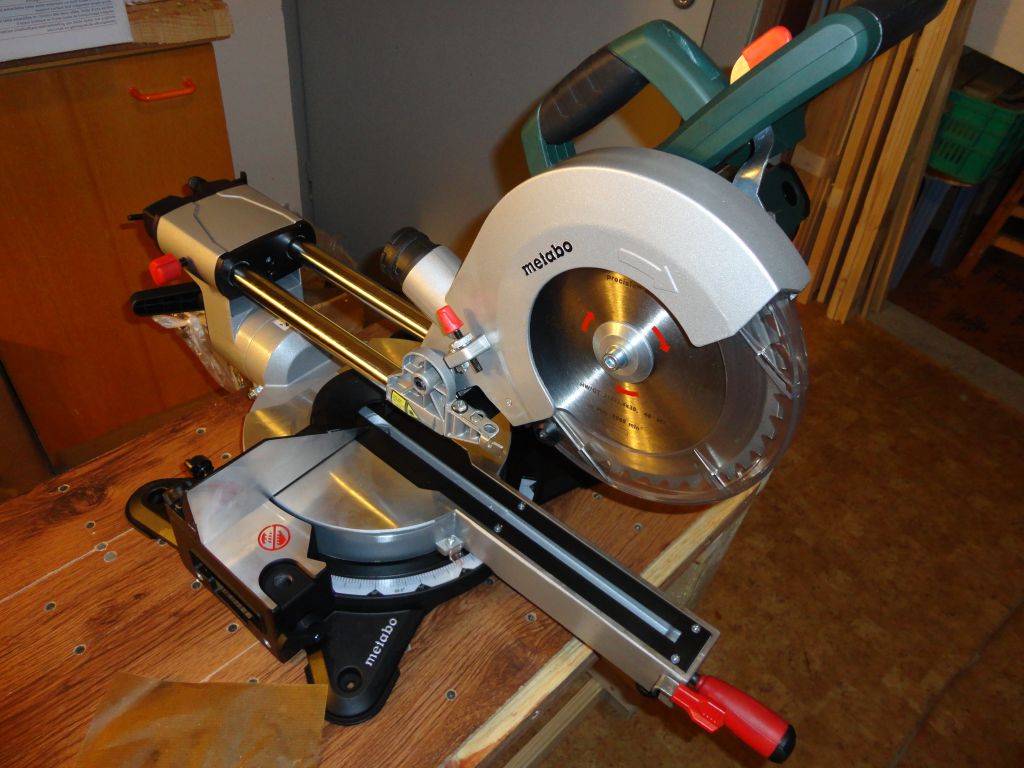

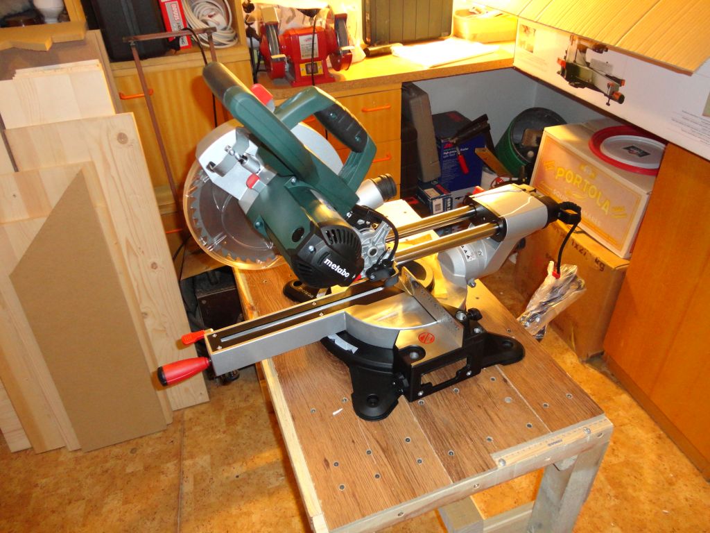

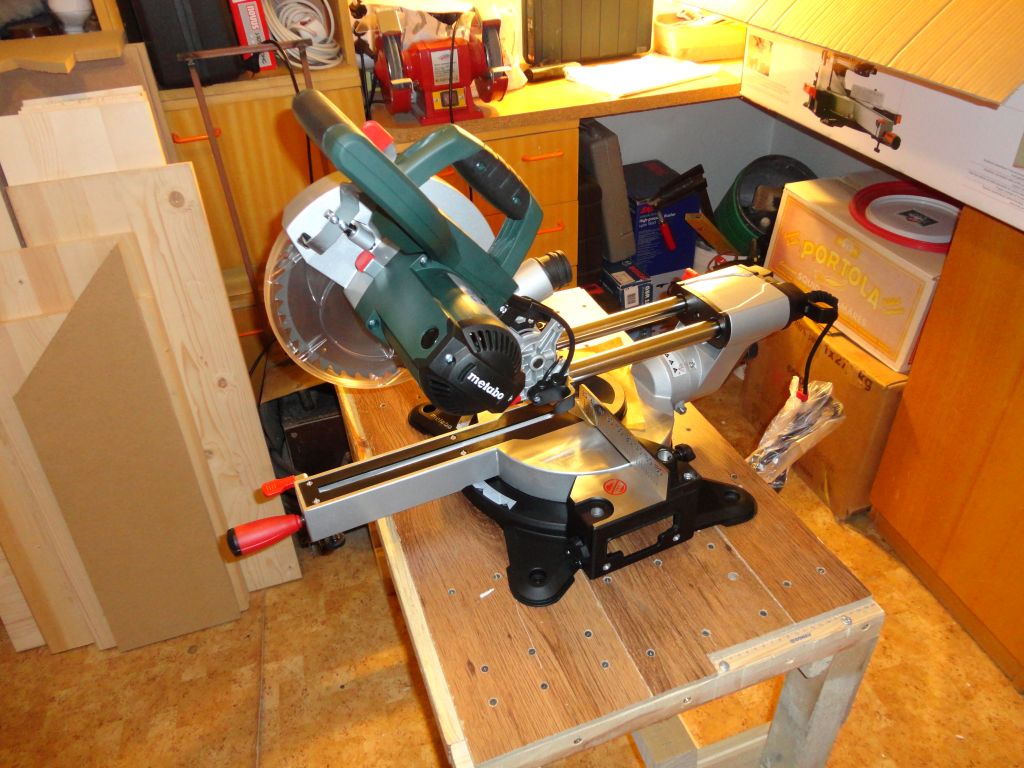

Днес се сдобих с нова машина в работилницата - герунг циркуляр с изтегляне МЕТАБО KGS216M Lasercut.Решил съм да направя едно ревю в развитие.За начало малко снимки от разопаковането и изваждането от кашона.Машината няма никакъв луфт - нито в подвижната маса, нито в целия плот.Няма никакви луфтове в движението на главата по двете носещи.Абе, изобщо няма луфтове, общо казано.Не ми остана време да проверя настройките с шлосерския ъгъл и да видя дали има нужда от допълнителни настройки на наклоните на главата и масата.Нямах време да я включа и да видя как е в движение, но и това ще стане.С времето ще допълвам впечатленията си, както и с данни за качеството на машината в хода на работата.

Благодаря на всички.Отдавна си мечтаех за тази машина, та посъбрах някой лев и вече съм горд собственик.Сигурно в събота ще проверя настройките и ще поработя да я пробвам и ще дам първи впечатления.Велси, като я сложих не забелязах да опира, но нямах време въобще да обърна сериозно внимание, само повърхностно я прегледах и завъртях един два пъти.Ако опира болта, ще подложа шайби под краката, когато я захващам за масата и така ще я повдигна малко.

 .За сега моята ще я местя на фрезерната маса, като работя/където е сложена на снимките/, а после ще я прибирам настрани да не ми пречи, че от към пространство съм малко зле.Надявам се в бъдеще да мога да я сложа стационарно и там да се работи, без да я разнасям /ще отвоювам място в стаята от женския състав
 /.Всичко е лят алуминий.Прегледах множество машини на всякакви производители, преди да взема точно този модел.Някои от силно китайските дори са по-съкпи от това МЕТАБО.Има подобрения между 216М и стария син 216 с марката ЕЛЕКТРА БЕКУМ.Качеството на отливките и обработката е перфектно като се има предвид, че това е най-леката машина от ниския клас.Гледах и високия клас машини, страхотни оси са, ама там цените са други, почват от 900 лева нагоре и не е рентабилно за любител.В общи линии конструкцията на твоята и моята е една и съща, разликата е само в изтеглянето.Е, има някои малки разлики азбира се, но не са кой знае какви.За дискове и аз мисля да си взема, като начало един с повече зъби за още по-чисто рязане, но първо ще пробвам с фабричния диск.Сутринта не се стърпях и ударих набързо един ъгъл на диска и плотовете.Диска е строго перпендикулярен на плота /явно е настроена добре в завода/ и задните упори, ще премеря след рязане по цяла дължина има ли отклонение и колко е.Не погледнах лазера дали е по линията на среза, ама това не е болка за умирачка.За сега толкова
