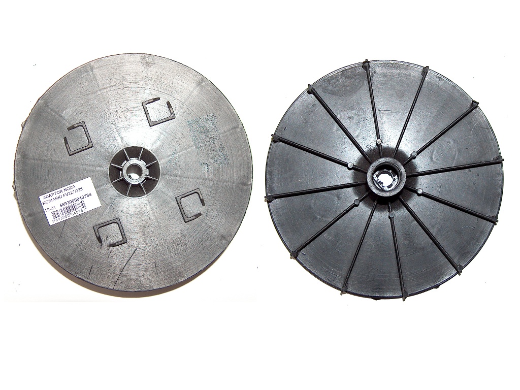

Това е държача за ножа на BUDGET BEM 932, което трябва да извадя от вала на мотора за да може по късно да се извади и мотора. От Снимката, която свалих от интернет се вижда, че отвора е гладък и трябва да се извади по първия ми описан начин. Някой ако се е сблъсквал с този проблем моля да сподели или дайте идея как да извадя това нещо без да се повреди.
Ще ви разкажа каква бе причината и как реших проблема.
От снимката, която свалих от интернет в десния изглед се вижда засечката в отвора.
След силен удар в камък на ножа, държача се завърта в отвора си и издува пластмасата в мястото на връзка. Това е причината да затяга, защото другата част от корпуса е с малък луфт.
За изваждането подходих, като завих по дълъг болт в отвора на ротора, свалих болтовете, които държат мотора за косачката и с много удари и търпение извадих пластмасовия държач на ножа.
Сега ми остава да си закупя нов държач за ножа и да сглобя косачката.
Преди това прегледах отвора, който се е деформирал и реших да не предприемам монтажа в този му вид защото рискувам при по малки натоварвания дефекта да се повтори.
