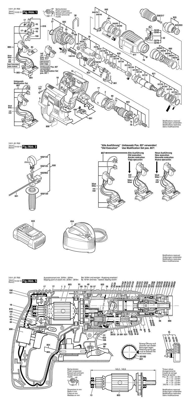

Някой може ли да ми даде някаква схема на въпросния перфоратор как да го разглобя, почиста смажа и т.н.
А пък ако имате някакви идей помагайте.
Намерих схемата.
ivanov6600 - специалист
След разглобяване бе установено, че една от четките е счупена и от това колектора е вкопан.
