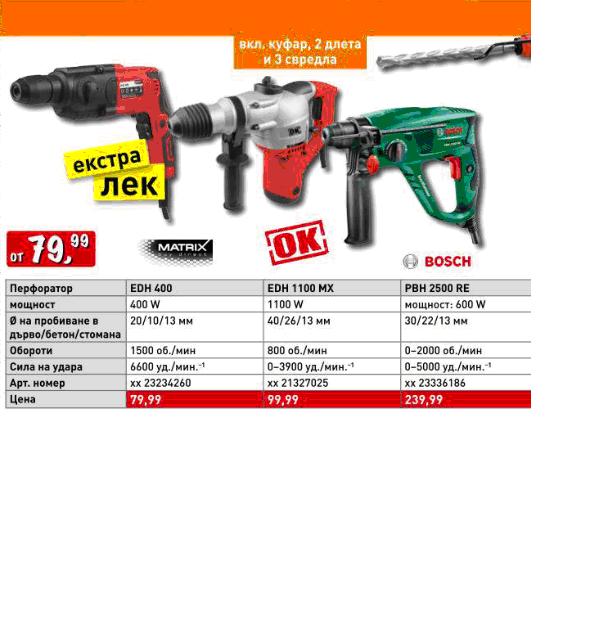

Колеги дайте мнение за перфоратора от 99.99 лева.
Необходим ми е за пробиване на дупки 8 мм. в бетонна плоча.

Ще те посъветвам да го забравиш този. За домашна употреба ще стане , но не се знае кога ще издъхне - тоест всеки един момент може да даде фира. Ако ще е само за пробиване на дупки без къртене що не си вземеш некой бош или макита втора ръка? Из продавалника има по 120лв не лоши предложения.

В Баумакс май дават 5 години гаранция, ако е така взимай го, за 10-20 дупки на година ще ти свърши работа.
А за тия от продавалника, дето нямат никаква гаранция няма да коментирам.

Проблема е, че не са 10-20 дупки, ами са по 50 само в едната стая, стаите са 4. Необходим ми е за окачен таван.
И аз съм на мнение, че по-добре китаец, но нов, отколкото японец но без гаранция.

Ще ти свърши работа щом е за 200 дупки. Но си вземи качествени свредла за бетон. Само дето тая марка "OK" не е хич ок. По-добре си вземи на Budget или Raider, щом си се спрял на този ценови клас, имат 3 години гаранция.
Или пък Einhell.
П.С. В сайта на Баумакс пише с две звездички следното за 5-годишната гаранция:
"Гаранцията важи за всички инструменти с електричество или друг двигател в отделите Градина и Инструменти от марките Bosch, Black&Decker, Einhell, Makita, Metabo, Sparky, DeWalt и др. За (No-Name-уреди), както и за марката OK гаранцията е 2 години."

Ходих до Баумакс.
Въпросния перфоратор е много тежък. Сигурно така трябва, но почти съм сигурен, че ще ми се откъснат ръцете да го държа. Силата на удара му е 3.5J.

Ако ще го ползваш само за отвори (като ф8), не ти е необходима толкова голяма сила на удара, нито ти е необходима толкова голяма мощност, нито е необходимо да има функция "къртене" (макар, че само веднъж да ти потрябва ще разбереш ползата й), което рефлектира и върху килограмите.
