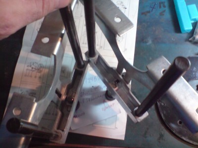

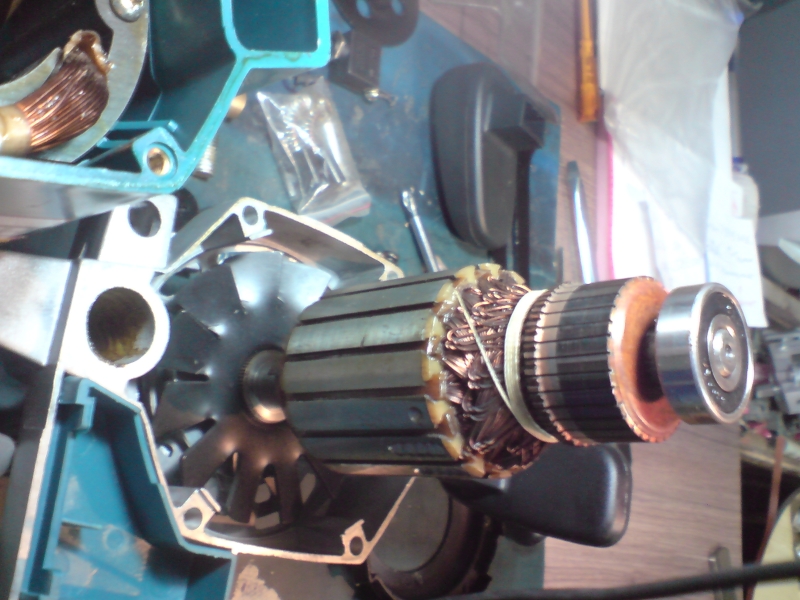

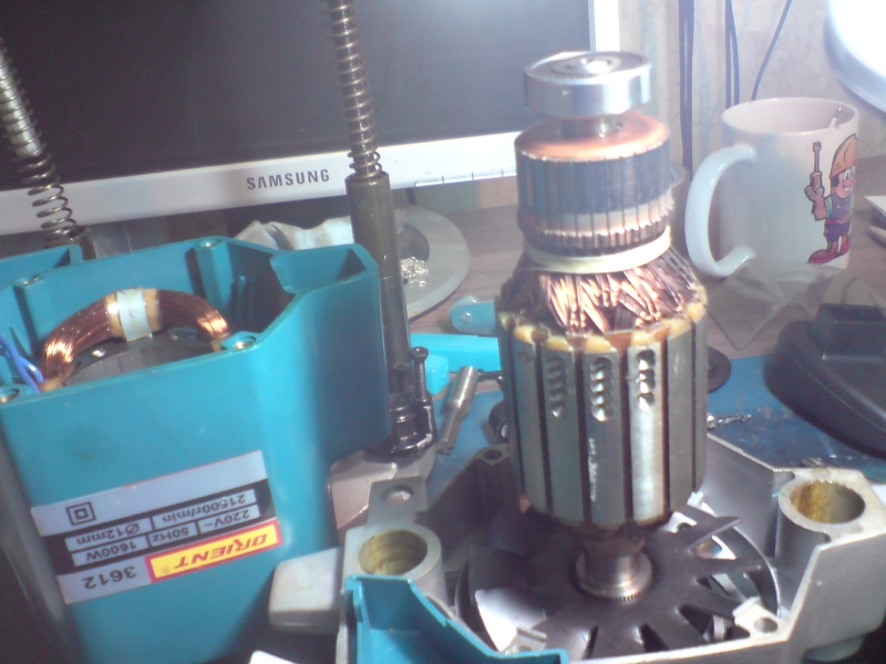

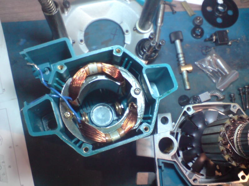

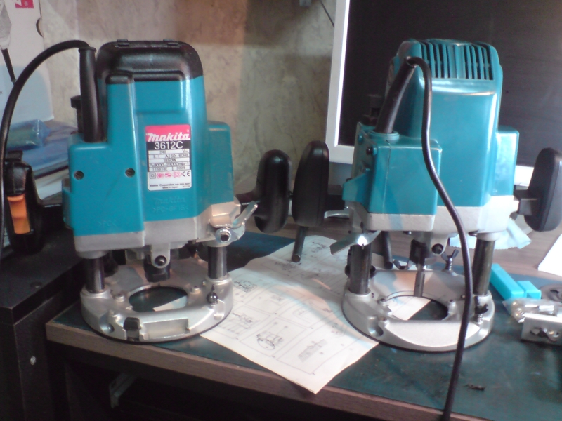

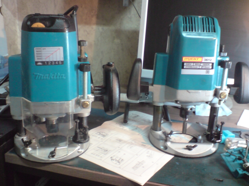

Случайно или не (по скоро не :cool: ) попаднах на обява за продажба на нова оберфреза Ориент. Направи ми впечатление, че прилича на Макита 3612. След известен пазарлък я взех изгодно(50лв). Днес я заприходих от Еконта. Не издържах и я разчастих, да я видя от вътре как е. Сравних я с 3612С, има разлики -прилича по скоро на 3612BR- http://www.ereplacementparts.com/makita ... 24243.html -

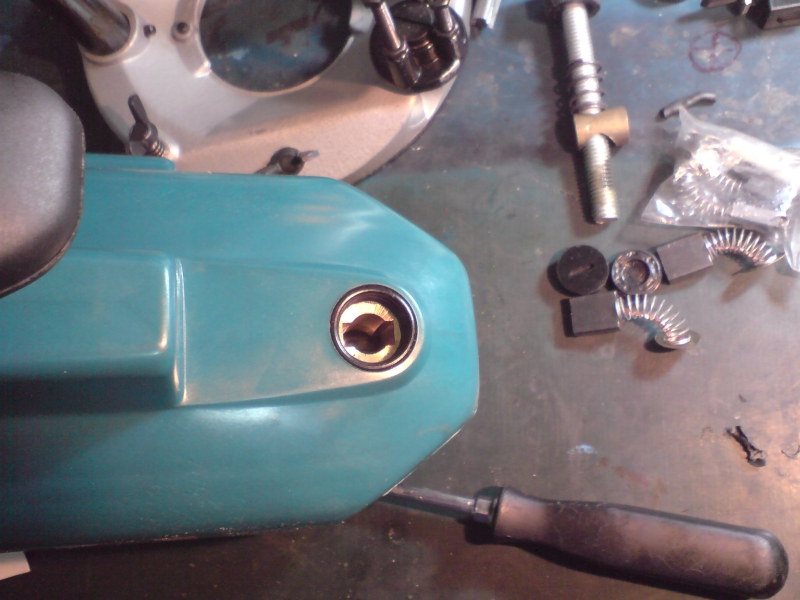

Като изработка изглежда стабилна пластмаса, има втулки с резба на корпуса. Намотките изглеждат читави(не че разбирам много) не са жалили месинг за четкодържателите, лагерите са без луфт, движи се във водачите без никакъв луфт. Лостчето за задържане на височината е метално. Метална е и перката за охлаждане на ротора. Голям плюс за мен е, че е с ЦК ключе. Ще монтирам нея на масата, която правя и е удобно за пускане и спиране. Цангата е 12,7мм,има и бонус фи 10мм прав фрезер с опашка 12,7 .

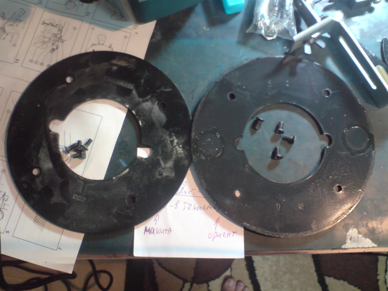

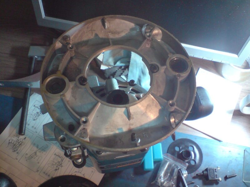

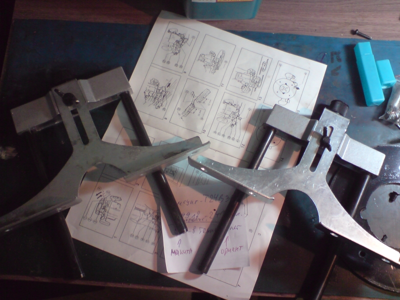

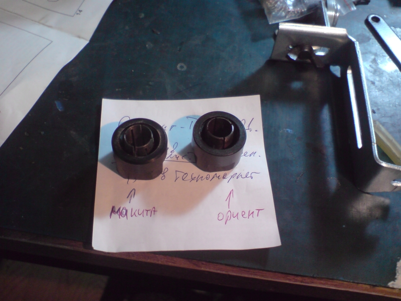

Пластмасовите основи са еднакви и на двете машини(винтовете им на ориента са м6, на макитата са м5). Гайката с цангата става и на двете с една и съща резба са. Дълбочината на отвора в оста е по плитка с около 2см. :lol: Копир втулката става и на двете, успоредните водачи са идентични. С по тънка ламарина е, на макита е 4мм, другата е 3мм.Работи добре , без големи вибрации, но сравнително по шумна.
Минуси , чепаци по отливките, не съвпадат тялото и корпуса, има фуги и ръбове. По тънка алуминиева отливка на основата. Къс кабел само 1,5м. Няма и спирачка на ротора и плавно пускане. Няма и потенциометър за намаляне на оборотите, но ще побългаря кит от Неомонтана. Но за копие е добре като цяло.
Преди години имах червен къртач Ориент от Руския пазар бях доволен много от него. За тази ще видим, ако издържи на фрезите за профили на врати, значи ще е читава. Гаранция франция, за толкова пари толкоз. :-D
DSC03979.JPG макита
DSC03980.JPG ориент

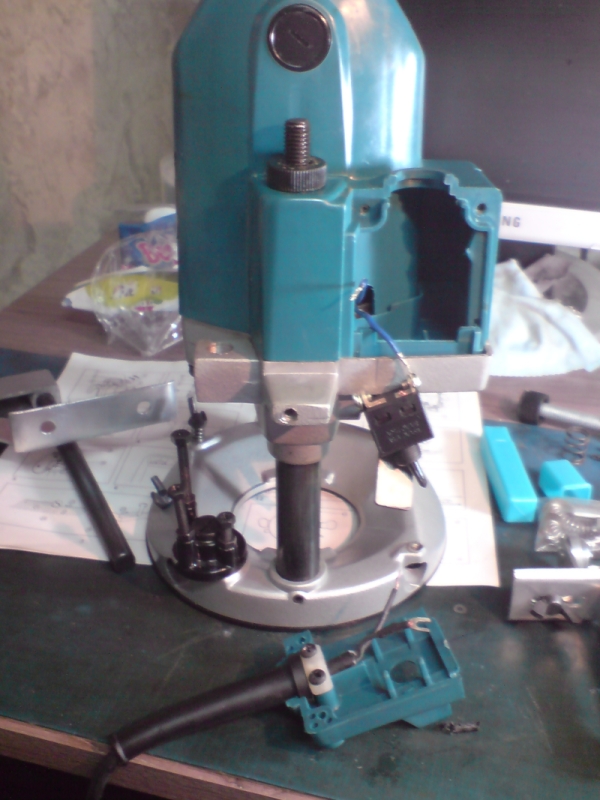

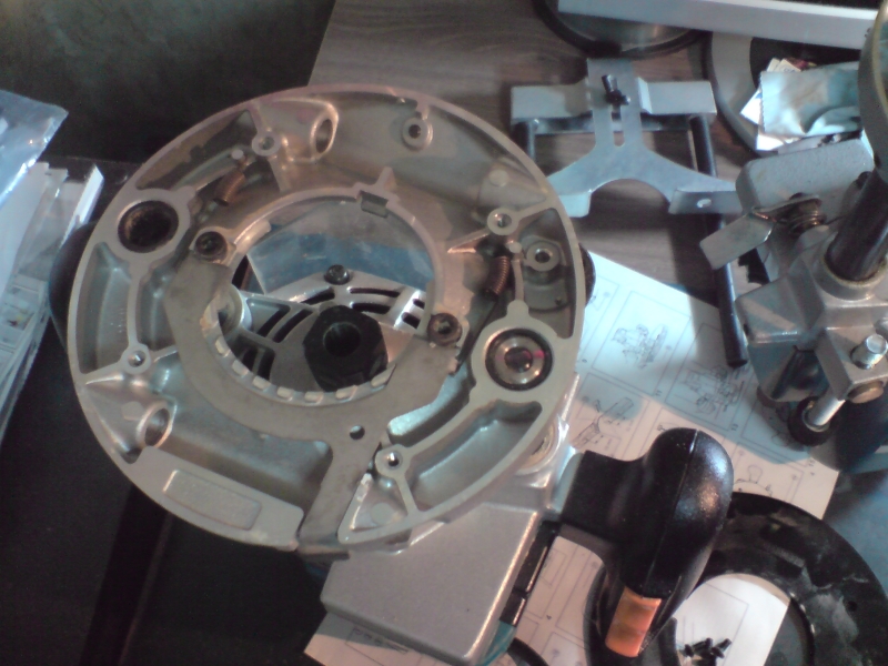

Още снимки. Открий разликите. :lol:
ZEDYCUS - майстор
Вече разчастена. Не я сравних с макитата, не посмях да разчастя и нея. :cool:

М, да близначета направо или по-скоро баткото и малкото братче.Но работа ще ти върши на масата, пък и цената е никаква, както се казва.
