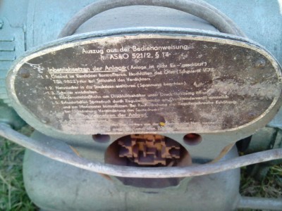

Здравейте от известно време ми се ще да си купя някое компресорче - за помпане на гуми, за почистване с въздух а и ако може да си пръсна някое детайлче - но... не разбирам толкова от тези неща.
Молбата ми е ако някой може да каже за този на който съм се спрял дали ще върши работа - или ако може някой да посочи какви параметри са необходими да има:
Този който гледах, забравих да снимам как изглежда - но му снимах табелките - ако може някой от тях да извади параметрите и да каже става ли - защото гледах че няма голяма бутилка, а има 2 малки колкото 2 шишета от по 1-1,5 литра
качвам снимки на: табелките, и линкове с подобно изглеждащи компресори
http://kleinanzeigen.ebay.de/anzeigen/s ... ref=search
разликата с този който гледах е че неговата дръжка е отгоре

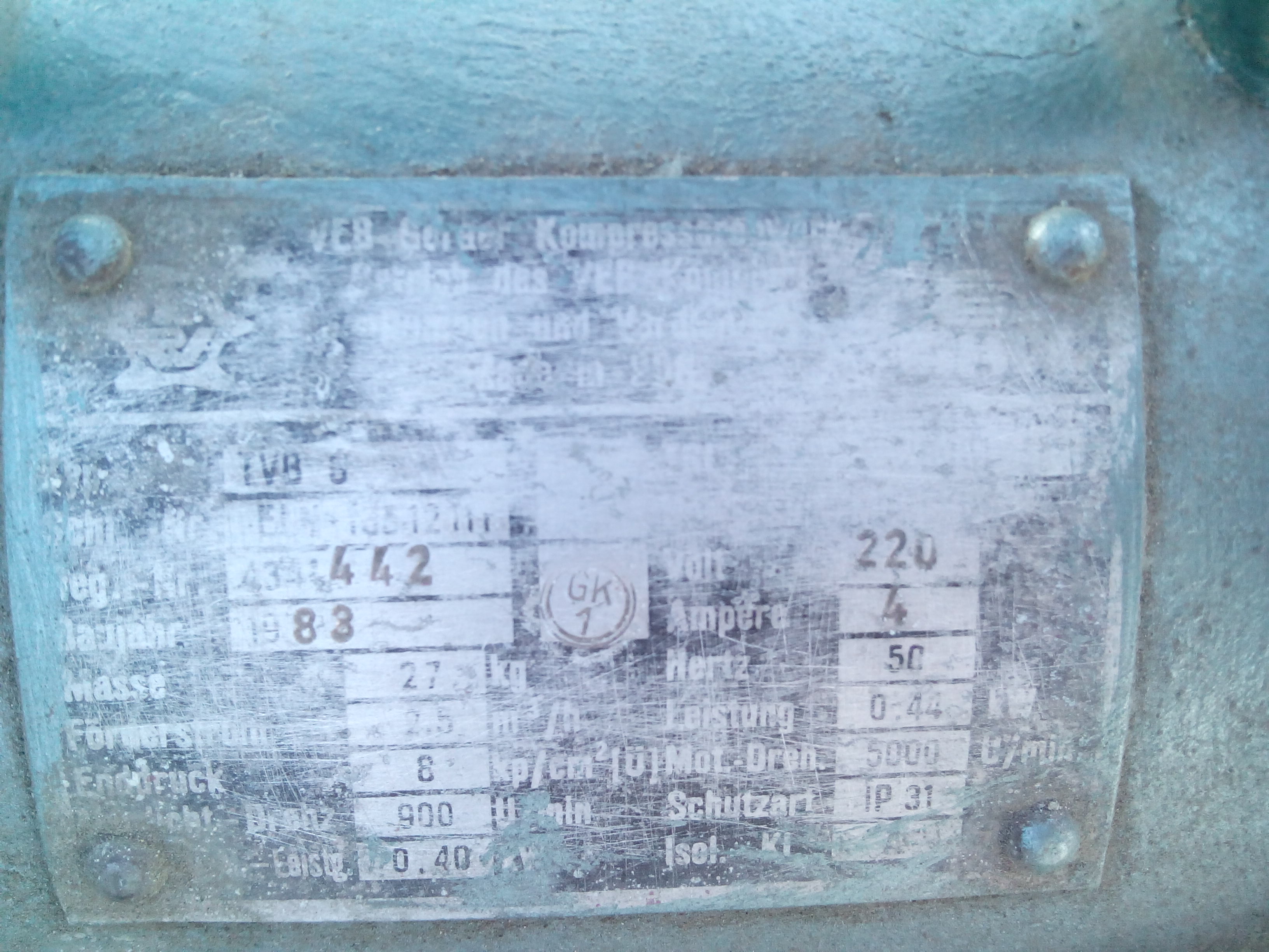

griffin - майстор
Ами колега честно да си кажа нищо не успях да видя по табелите по принцип копресора трябва да дава някакъв дебит при някакво налягане. Обикновенно хитреците дават входящия дебит който е по голям от изходящия. Масовите компресори около 1 киловат мотор имат деби около 150 L при 7 атмосфери зависи вече от главата но това може да ти е ориентир, големите двуклави 2-3 киловата вече дават повече 200-350 литра при 7-8 атмосфери според зависи.
Аз работя с компресорче 90-110 литра при 7 атм. което стига за такери, за помпане, за почистване и за малък пистолет 125мл купичка за боя(като за пистолета трябва да внимаваш има такива които гълтат много въздух).
За сравнение повечето пистолети с 500мл купичка папат около 150-250л въздух, гайковетрите още повече и така.
Бутилката ти дава запас от въздух и намалява пулсациите на изхода, аз съм с 6 литрова бутилка. Сухите компресори са с тефлонови уплътнения и не са пригодени за дълга работа( ако компресора е слаб и не насмогва на инструмента той работи почти постоянно) но няма да трябва маслоотделител на изхода. Аз предпочитам маслените и ползвам такъв т.к се налага да насмогва компресора и отделно маслените са по тихи.
Винаги се пише входящия дебит, до изхода се губят около 20%.
nikolson - майстор
Ето какво разчетох:
-дебит 2500 л/ч
-мотор 0.440 W
-проиведен 1983г
-налягане 8 кПа/см2
-клас изолация IP31
За гуми става, за бояджийски пистолет по-скоро не, ако няма много голяма бутилка.
dragozow - майстор
Забрави да боядисваш, за гумите или за пистолет за обдухване става.
