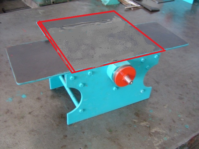

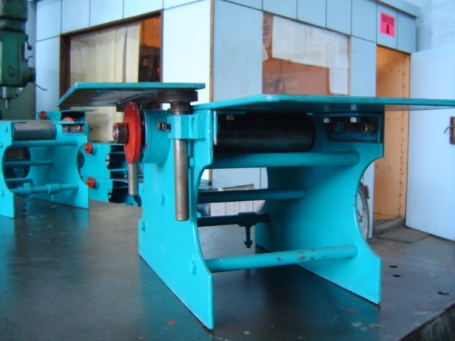

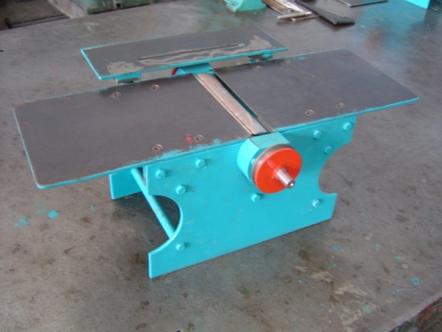

Ровейки се из мрежата попаднах на тази машинка:
Планията е предназначена за рязане и рендосване на дъски със сравнително малка дебелина. Използването u в дребносерийното и единично производство е икономически изгодно. Лесно преносима и компактна.
Габарити - 216 x 630 x 236 mm.
Маса - 24 кг.
Обработваема ширина - max 200 mm.
Дебелина на стружката - max 3 mm.
Eлектродвигател - 0.5-0.75 kW и 2850 об/мин.
Мисля, че за хоби и домашен майстор става. Пък и е малка и преносима.
Ето и снимки:
mladkal - майстор
Действително за хоби или домашен майстор е идеална. Имам почти същата наследство от моя старец. Сега съм се заел да я рециклирам, освежа...Върши доста добра работа на двора, в гаража или на село. Но определено си е хоби вариация. Не ми се вярва, че нещо серийно може да се кара с еднаква точност на това.А може и да греша!?
На моята плота е цял както съм го скицирал. По този начин предпазва от ножовете на абрихта, а и има по-голяма упора при експлоатацията на циркуляра. Демонтира се с няколко гайки при нужда.

А твоя вариант не го разбрах. Искаш да кажеш, че сваляш двата плота и поставяш друг който има само отвор за триона.
Мисля, че плота на циркуляра може да се удължи и да се постави канал за шейна с възможност за рязане под ъгъл.
Трябва и само един предпазител върху ножовете и едно "перде" както казват дърводелците и ще е по добра от моделите на Einhell и Fartools дето са за по 400-600 лева.
mladkal - майстор
Колега, Николов! Моята машинка си е някакво фабрично изпълнение преди повече от двадесет години... Идеята на скицата ми беше, че освен основният плот (т.е. те са два и между тях е вала с ножовете на абрихта) има и трети плот, който е само с един процеп за циркуляра. Идеята на този трети плот е да предпазва вала+ножовете на абрихта и да се ползва само циркуляра...Монтира се и се демонтира с ключе 10. При работа на абрихта се сваля, а на циркуляра се поставя един предпазител- тогава се ползват ножовете... Нещо такова е..На моята скица съм го онагледил как е едни цял плот при работа на циркуляр.
