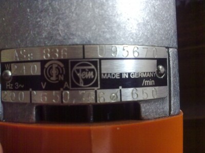

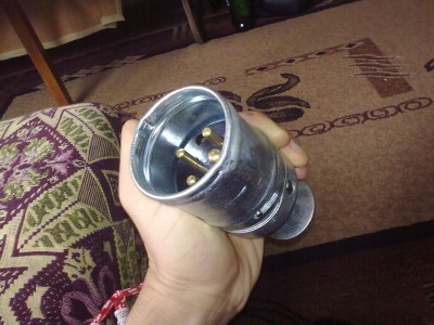

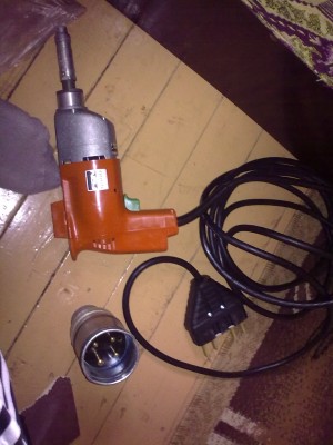

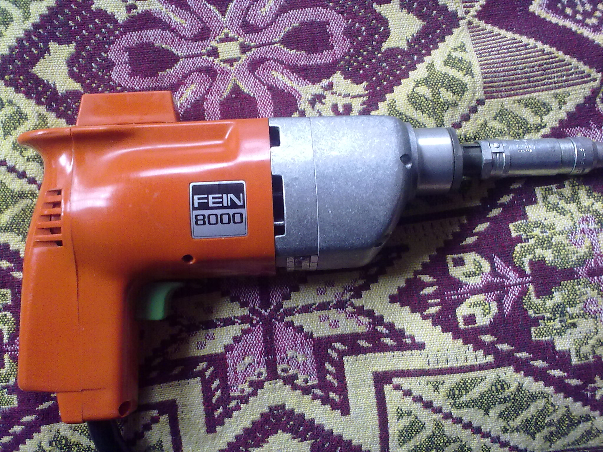

08032014008.jpg сложих му нашия стандарт пуснах го на трифазен забрамча зловещо за 1-2 сек. и го спрях
08032014006.jpg щепсела е трифазен ?!?!?
08032014005.jpg 265v?!?!?!?!
08032014004.jpg fein Ass 836
Едва ли е точно винтоверт в широкия смисъл на думата. Явно е специализиран инструмент. Погледни му и захранването - терифазно 265 волта и 200Hz. Това си е електрическа отвертка от някакво производство (поточна линия). Може и специални инструменти за минната промишленост? :? Де да знам. Ето още нещо на 200Hz трифазно.
profesionalist_wood - майстор
Със това сглобяваха автомобилите във Западна Германия на поточните линии преди 1989г. Виждал съм ги на живо как бръмчат страшно.Внимавай да не си усучеш ръката. Файн са много добра марка.

Спокойно. Няма да му усуче ръката. Просто няма от къде да го захрани. Това иска 260 волта трифазно с честота 200 херца.
Явно са ги правили на по-висока честота за да са по-леки и с по-голяма мощност. Както например в авиацията, при военните, мините използват 400Hz.

до колкото разбрах значи технически е въаможно да се намали от 380 на 265 ами тези 200херца?
И сега темата трябва да се премести в раздел електротехника .
Има два варианта. С трансформатор по поръчка. Цена - вероятно над 100 лева. Обаче заради честотата ще му паднат оборотите четири пъти.
Другото е честотен инвертор - цена около 400 лева. С една дума - отива в музея.
