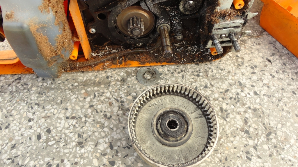

Здравейте, надявам се хората прочели това да не се набутват да ги купуват защото дърворезачки mcculloch са пълен боклук и ще опиша защо. След няколко месеца работа машинката не работеше както трябва. Отворих я и какво да видя. Братята китайци сложили пластмасово зъбно колело на което разбираемо зъбите се бяха изгладили след много малко употреба на резачката.
То вярно цената беше около 100 лв ама, това е все едно да хвърлиш парите в кофата за боклук. 40 лв струва въпросното зъбно колело като ново ама то смяната не си заслужава, понеже пак ще се изтърка. Моторния трион е направен като за еднократна употреба, абсолютно малоумно и вътре всичко е пластмаса която с времето старее и ще се счупят и други части. Надявам се да съм помогнал за взимането на правилно решение при покупка.

Късметлия си че е работила няколко месеца....

За първи път такава резачка видях през 1997 г. Внасяха ги от САЩ, но се правеха в Китай. Изкарваха по 6 месеца при по-голямо натоварване, защото червяка, който движеше смазването на веригата бе от пластмаса и въпреки това при рекламация фирмата сменяше цялата резачка. Явно Китайците са се опитали да я олекотят максимални!
dragozow
- Мнения: 2752
Има такива модели на McCulloch, струват малко над 100 лв и са изцяло за хипермаркетите, щото нали да е на промоция. Пластмасовото колело играе ролята на буфер, ако я напънеш да не изгори. Може и да изкара години с тънки дръвца, много е относително. McCulloch не признава гаранционно водещо колело, при нас струва 33 лв, ела ще ти го дам за 25 лв ако решиш да я правиш. Машините са общо взето нищо не дал и нищо не взел. Хубавите модели с които това няма да се случи тръгват от 200 лв. Не гледайте марката, и Karcher имат водоструйки за 100 лв.
