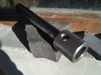

Някой да знае за какво служи това? Има ли корони с такъв захват или е за набиване на нещо?
Вътре челото не е плоско както на опашката а е вдлъбнат овал.

Корона с такъв захват има на балеровачките,които се закачат за трактора с теглич и това предава въртеливото движение към прикачния инвентар.

Тук има нещо подобно. Някой може ли да каже едно и също ли е?
И къде ги има тия корони ако е за това де.

Мисля че е за "Канго" инструменти

Този завършва на sds max. И тъй като ми трябва накрайник за корона се опитвам да разбера има ли корони за него защото не мога да намеря информация за какви Т корони пишат в предния линк. Или да купувам друг накрайник а от този да се отказвам.
В линка който си ми дал го описват като K-Taper
http://www.amazon.co.uk/Bosch-260859800 ... B0014GUDGA
и сега никъде не мога да намеря инфо как му слагат бургии и боркорони на това нещо.

Ползвай си sds max...иначе и това е тип Т (К-връзка) http://www.onlinemashini.bg/karbidova-b ... 75-mm/4795
...но мисля че е за обратен преходник(М),а боркороната (Ж)
http://www.tashev-galving.com/002+MKT+0 ... 0%BA%D0%B0
...за твоя адаптер -боркорона аз не съм срещал(може и да има)
