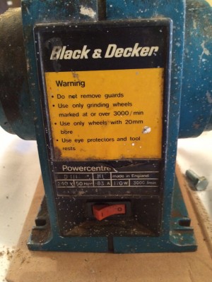

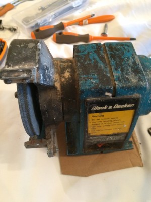

Преди време пуснах тема за избор на малък шмиргел, но не бях убеден че трябва да купя нов и затова се порових в ибей. Най ми допадна машинката по-долу поради нската цена, компактния вид и факта че е блек енд декер от преди двадесетина години (съдя по логото), т.е машинка правена да не бъде еднодневка. Мощността също е ОК за мен. Не на последно място беше и фактът, че това е може би един добър кандидат за подобна тема по възстановяване.
Шмиргелът работи безупречно - гладко и тихо без вибрации и е в пълна комплектовка, но без плексигласов предпазител. Между другото оста излиза от капачката в дясно и има резба, може би за допълнителен инвентар - четка или нещо подобно.
ТТ Данни: 170 вата, един диск 125х13х20
Разходите до момента - около 60лв, като повече от половината е транспорт.

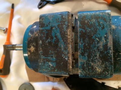

Бях неприятно изненадан, че машинката е покрита с трици и прахоляк, но при такава цена какво да очаквам. Имаше и следи от някаква боя, така че неохотно започнах разглобяване с мисълта за пясъкоструйка и прахово боядисване. Естествено, ако цената ме изненада неприятно, ще си остане само с почистване и най-много някакво спрейче или акрилна боичка.

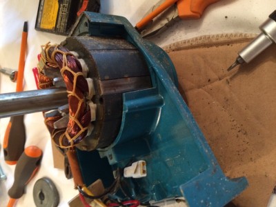

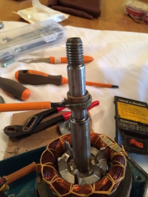

Пъвата изненада дойде след разглобяването на корпуса - явно лагерите са спестени и се ползват бронзови втулки, та започвам да се замислям дали е еднодневка или не... Не съм сигурен обаче, дали това, което соча с отвертката е боклук или някакъв пръстен-кече за обиране на луфтовете. По-скоро е второто.
Накрая запецнах с ваденето на статора, който не помръдва дори след развиването на скрито винтче придържащо го за корпуса.
Въпроси до момента
- това на втулката кече ли е и какво да го правя, понеже се скъса
- има ли смисъл да сменям втулката с лагери

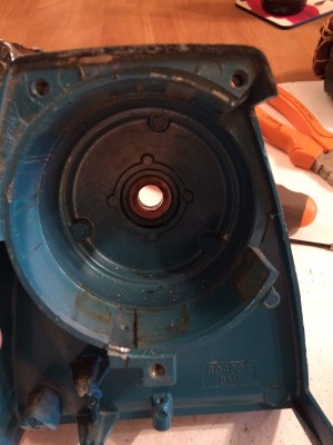

Кечето е за смазване на бронзовата втулка, само трябва да и капнеш масълце. Не се занимавай с лагери ще трябва да се стругова тялото, в което ляга втулката, а не ти го препоръчвам. Трудно ще постигнат съосие и шмиргелът може и да не тръгне повече. Имах подобен проблем с бг шмиргел на тетевен, имаше пукнатина на капака , заварихме я и се наложи стругар. Шмиргелът не тръгва много добре сега. :wink: Не избивай и статора, пак проблеми с пуска може да имаш.

Всъщност за 170 вата, не съм убеден, че лагери са небходими. Все пак с две телефонни обаждания намерих иглени лагерчета с правилните диаметри по 10лв парчето, но не пасват на дължина и трябва да се стругова оста, така че стъпката от четвъртата снимка да се измести с 5мм. В общи линии не ми се занимава. Ще търся лоена набивка или ще импровизирам с някакво пръстенче. Имам и гумени о-пръстени, но не знам дали дали ще стане с тях, понеже гумата не поема смазка.

Статорът май не беше набит с преса, излезе сравнително лесно с малко повече педантичност и побутване с отвертка. По-скоро имаше доста мръсотия набита между него и корпуса. Остана да извадя втората месингова втулка, но засега опитите са неуспешни. Явно трябва да включа фурната на 70-80 градуса и да пробвам с нагряване.

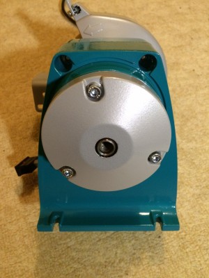

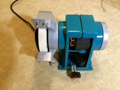

След похарчени трийсетна лева за пясъкоструйка, боядисване и нов диск, започнах внимателно сглобяване и така се увлякох, че забравих да снимам чарковете преди да ги събера. Дискът е дебел 20мм, понеже не намерих по-тънък.
Ето докъде го докарах - с кабел от стар компютър, с нови шайби и имбусни болтове шмиргелчето е почти готово за работа. Остава финално доизкусуряване.

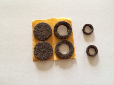

Ето и как реших въпроса с кечето, за което споменах по-горе.
Случайно намерих останали подложки за крака на столове и маси и със замби 12мм и 16мм станаха идеални шайби. Подложките бяха с лепилце от едната страна, така че легнаха в корпуса като коте във вълна. След това ги мазнах с грес и ги напоих с масло.
Следваше поставяне на статора, но се опасявах да не спукам корпуса като го набивам. Затова изрязах кръгъл отвор 85мм в ПДЧ, в което корпусът легна плълно до един от ръбовете си и с леко почукване по статора той влезе напълно равномерно и до упор. В резултат въртенето е равномерно и без задиране. За съжаление не снимах този етап.
Това, което остава е
- боядисане на предната пластмасова капачка с черен спрей и възстановяване на надписите
- монтаж на плексигласов предпазител
- и понеже оста е на резба в дясно, мисля да изработя и една полираща шайба по една стара тема на ZEDYCUS
ZEDYCUS - майстор
=D> Станал е екстра. Ще върши работа доволно.
