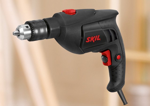

kalin.kraev - специалист
Възможно ли е да се смени обикновения патронник с самозатягащ на този модел дрелка и от къде мога да си поръчам online.Благодря предварително колеги. :)
velsi - Почетен майстор
Може, но първо развий стария, за да видиш каква е резбата.
Фитилчо - майстор
Виж дали има винтче вътре в дъното на патронника, ако има го отвии- внимавай, че май е с лява резва винта.
Иначе партонника е с нормална резба.
Вземи ключа от патронника, вкарай го- гледайки отпред бормашината отляво на партонника в дупка, така , че да застане хоризонтално и след това му набии един чук НАДОЛУ !
Толкова :)
krasi92 - майстор
Естественно може.И от Ташев галвинг и от Спарки може.Патронника е на нормална резба а вътре в него има болт с обратна резба и не е желателно да го съветваш с чукаПатронника се води 1/2 и е до 13мм.Всъщност на досегашният би трябвало да му пише параметрите.
Колеги моля дайте мнение за този патронник :?
http://www.toolpak.bg/product/203/patro ... o-do-13-mm
или този
http://www.toolpak.bg/product/201/patro ... o-zatqgane
притеснява ме този металния като е по тежичък от пластмасовия да не съсипя дрелката защото тя си е любителска и носещото цялото усилие лагерче лежи в пластмаса :?
Последна промяна от kalin.kraev на вт фев 17, 2015 2:14 pm, променено общо 1 път.
mitko64 - майстор
Toва като го гледам на снимката, има ли място да се мушне гаеч. ключ? Да не е като Спарки BR 100E- разстоянието между патронника и шийката с лагера да е 2мм., та трябва някаква пластина да се прави или да се изпилва ключ.
mitko64 написа:
Тя дрелката в момента е разглобена на съставните и части,че и лагерчето ще сменям че има луфт и трудно се лови център като тръгнеш да дупчиш,така че няма да е проблем развиването на стария патронник. :)
mitko64 - майстор
Преди месец правих такова упражнение на Спарки БУР 150Е. Сложиш и един китаец Пинкок, двувтулков, от стар винтоверт. Държи добре свредла до 10мм(с по- големи не съм пробвал) при пробиване в стомана. Само има лек проблем със допълнителната ръкохватка- патронника е 43мм или малко отгоре, та ръкохватката със зор се сваля или слага.
