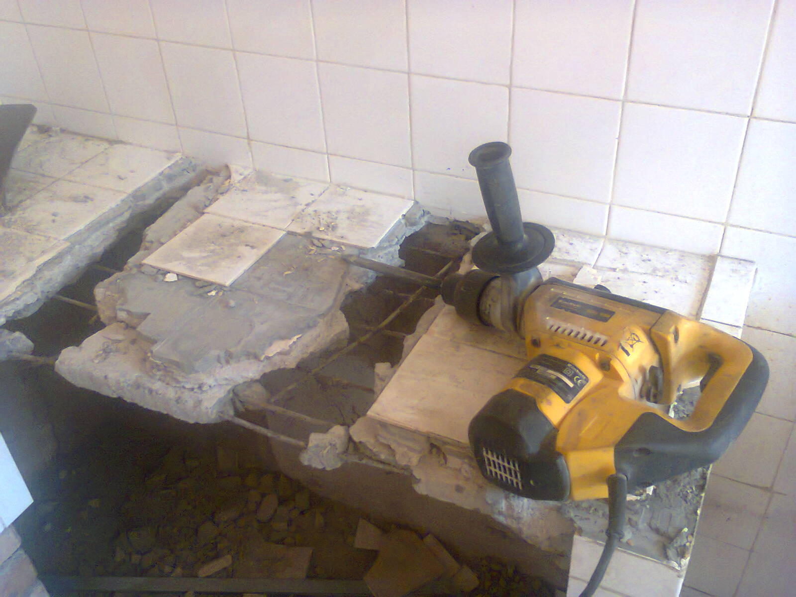

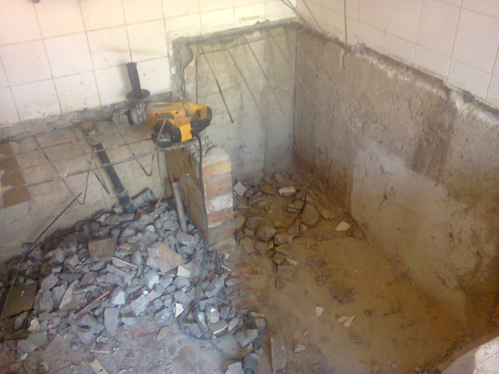

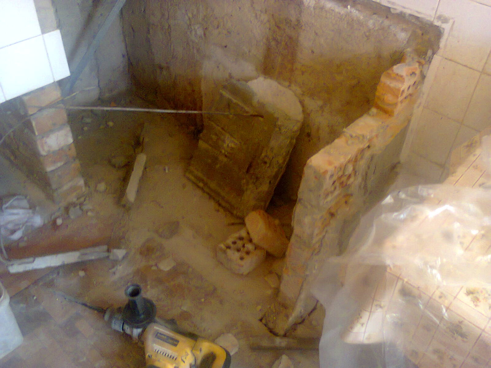

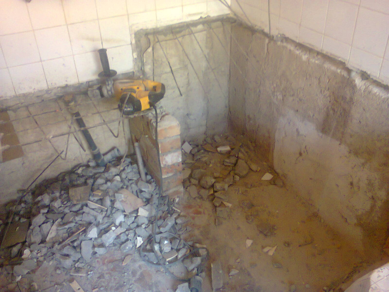

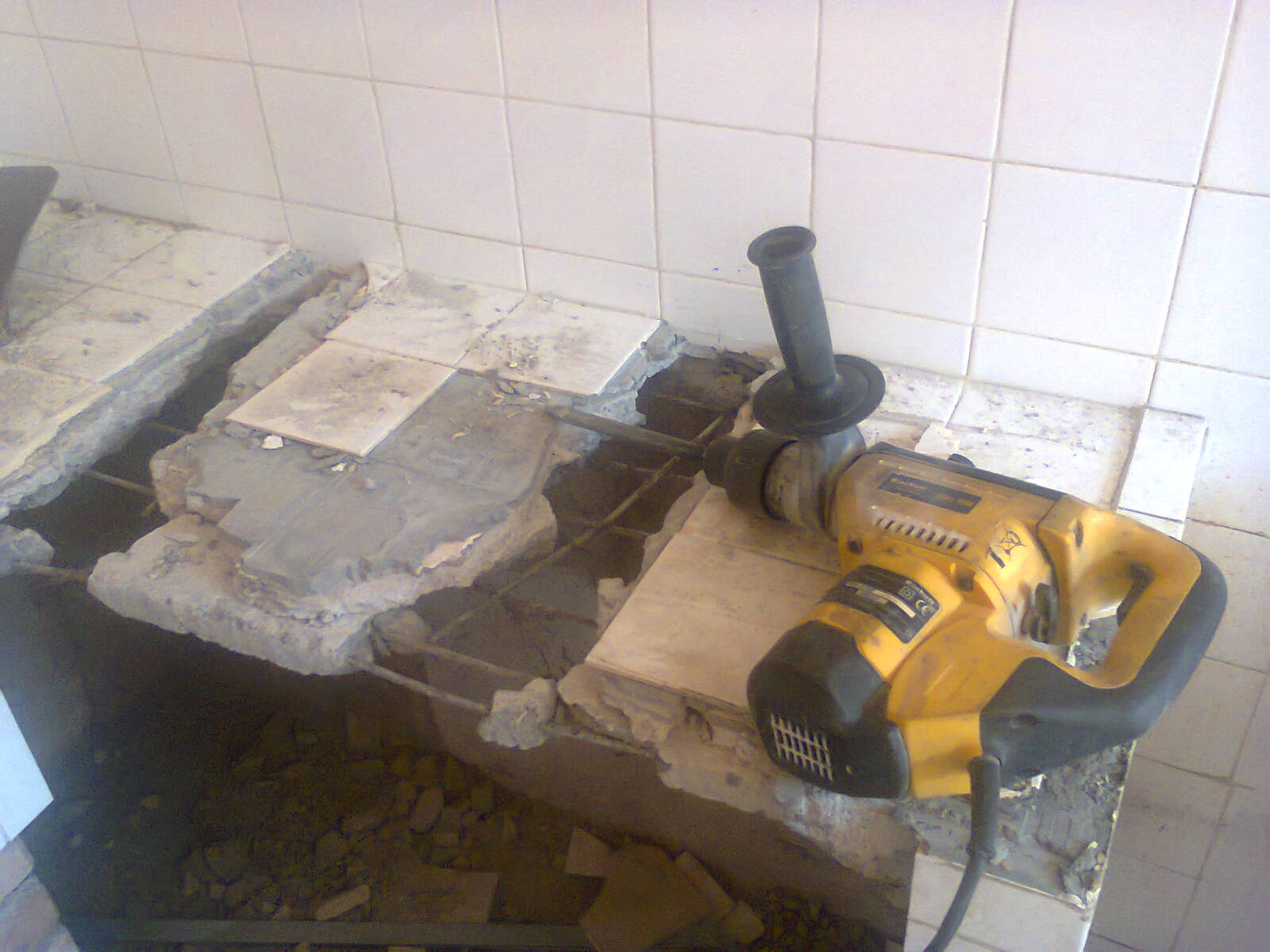

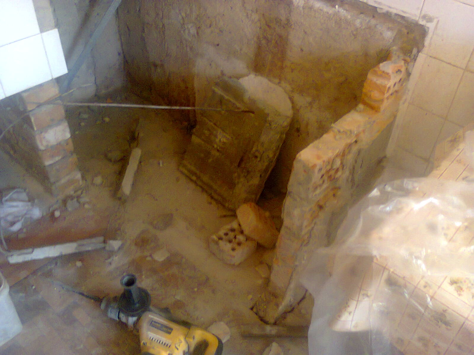

anabolicbeast написа:Не се притеснявай,бачкат.Важното е как ще го ползваш.Моя Ейнхел е от 2007г,купен за 100лв от Метро в алум. куфар с инструменти. Освен санитарните възли,подовете,отоплението и пристройката,която правих е свършила и още куп друга работа.Пробивам до ф32 със свредла,но при работа с големите рамери,минавам първо с по-малки свредла.themask написа:А какво наклони везните към Айнхела вместо Райдера?Докато отделя пари за машината HD 11 не можеше да се намери - спрян е от производство за HD 31 нямаше никакви мнения и накрая тоя Айнхел дойде на по-ниска цена от редовната и като такъв от "Червената серия" го предпочетох.
Поддръжката се заключава в редовно гресиране,като за целта отварям горния капак на редуктора.При по-сериозно загряване успява да протече по малко грес през патронника надолу и затова намалява.Това е еиднствения дефект,но се погаждаме с машината.Ето го и в действие,в събота му дадох за душата с една стара мивка.Справи се без проблем.Бачкай винаги с добре заточени инструменти.
Честито и много работа да отвхвърлиш,колега.Да ти се изплати както се казва.
