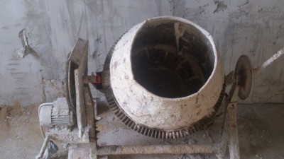

Здравейте съфорумци,
Моля за съвет бетонобъркачката ми не завърта бурето когато го понапълня искам да питам някой който има опит с ремонта на подобна техника.Според мен или зъбното колело е позаминало или венеца би трябвало някак си да се понатисне надолу за да се намести в зъбите на зъбното колело.Също някой знае ли сервиз или майстор в гр.Варна на който да я занеса да я отремонтира.Много ми е ценна машината а и имам още много за бачкане на вилата с нея затова искам да си я отремонтирам.
Благодаря на отзовали те се!

Привет!
Дал си само една снимка и можем да гадаем. Има два пътя за решение на проблема.
1 Да подложиш дистанционна шайба на оста под бурето. Шайба с дебелина 0.5-1мм ше повдигне зъбният венец ( короната) и ще обере луфтовете.
2 Ако изобщо има възможност трябва да свалиш с 0.5-1 мм остта на задвишжващото зъбно колело ( пиньона ) За тази цела ако няма никакви дистанционни шайби под опорите на вала ги махаш. Ако няма- можеш с ъглошлайф да отнемеш това разстояние от лагерните опори.
Ако не си сигурен в себе си, намери автотехник, който поне веднъж е правил реглаж на диференциал на автомобил със задно предаване.
