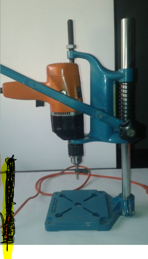

Тук http://olx.bg/ad/stoyka-za-bormashina-I ... 3b2954d3e0 гледам и една от старите наши , та се чудя и за нея :partyman:
Тази на Wolfcraft може да ми я даде един приятел за 130лева :-D
nikolson - майстор
Тази и тази ми изглеждат еднакви-ЗММ София. Тази ми се струва по-удачна от Волфкрафт, а и е с менгеме. Моята е Блек енд Декер, стойка с бормашина, подобна на това
и мога да я препоръчам. Само че старите бормашини на марката, които са истински професионални машини, са с много разнообразни по мощност двигатели. Моята е с 450 ватов мотор и много висока скорост на втора предавка. Купих комплекта за 35 лева :-D , ама гледам не изпадат често (даже хич) такива оферти.
