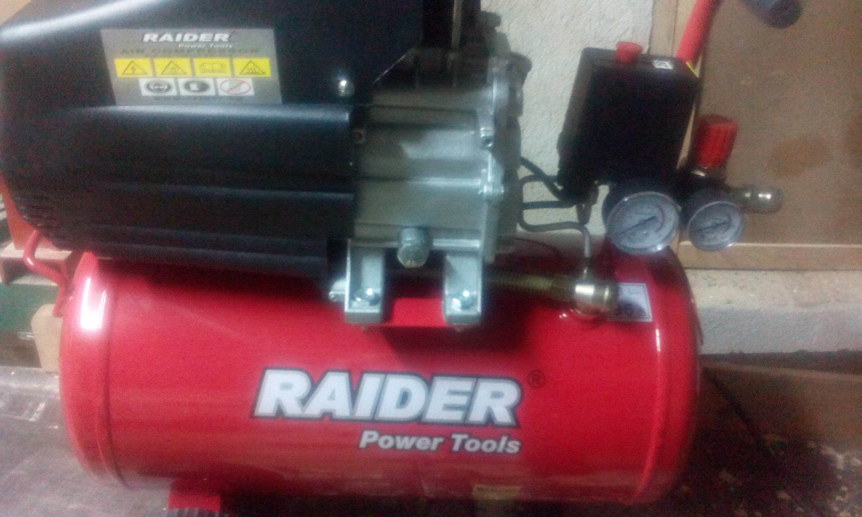

Закупих чисто нов компресор поработи 5-10 минути и му паднаха атмосферите и повече не иска да ги вдигне мах до 2 и повече не иска.Какво може да му е.

На големия да поработи малко смени звука и край.А попринцип от какво може да е нещо поправимо ли е.

В сервиза бават по 1-2 месеца ако е нещо по просто да си го направя че нямам това време да ги чакам. А дали ще захрани такер за пирони.

Ако пресостатът изключва на 2 атмосфери - изключено. Трябват минимум 3,5 - поне на Макитата (такера) е така.
Единият вариант е да е повреден манометъра (и да не отчита правилно), другият - пресостата (изключва по-рано). Третият вариант - да изпуска - щеше да го разбереш веднага. Аз залагам на втория, но не съм експерт.
Каквото и да е, сервиза трябва да го отстранят. Имат максимум 30 дни (включително почивни, празнични, изтрезнителни, месечни цикли и т.н.). Ако пипнеш ти - гаранцията отпада.

daniel vasev написа:На големия да поработи малко смени звука и край.А попринцип от какво може да е нещо поправимо ли е.Пишеш малко неразбрано, но всичко е поправимо. Щом има гаранция го занеси в магазина или директно в сервиза на Ломско шосе ако ти е удобно. Ще го видят какво е и ще ти го поправят или заменят. Няма драма, всичко се чупи, скъпите машини също. Иначе подобен род компресори най-често са с настроени пресостати да изключват на 8 и да включват на 6 бара. Може да е пресостата, може нещо да задържа, все тая, ще ти го поправят. Твоето задължение е да има масло и да няма конденз.

Масло има изобщо не изключва работи над 30 минути и са 2 постоянни иначе сервиза е в крез пазарджик.
