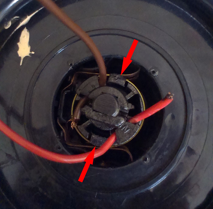

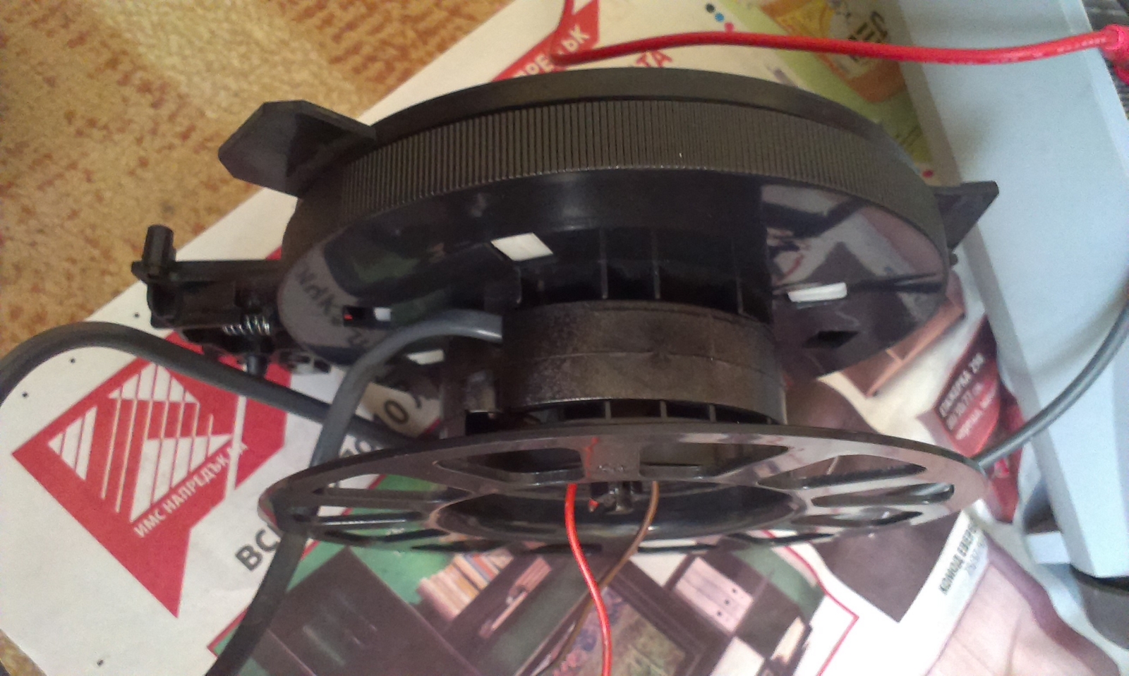

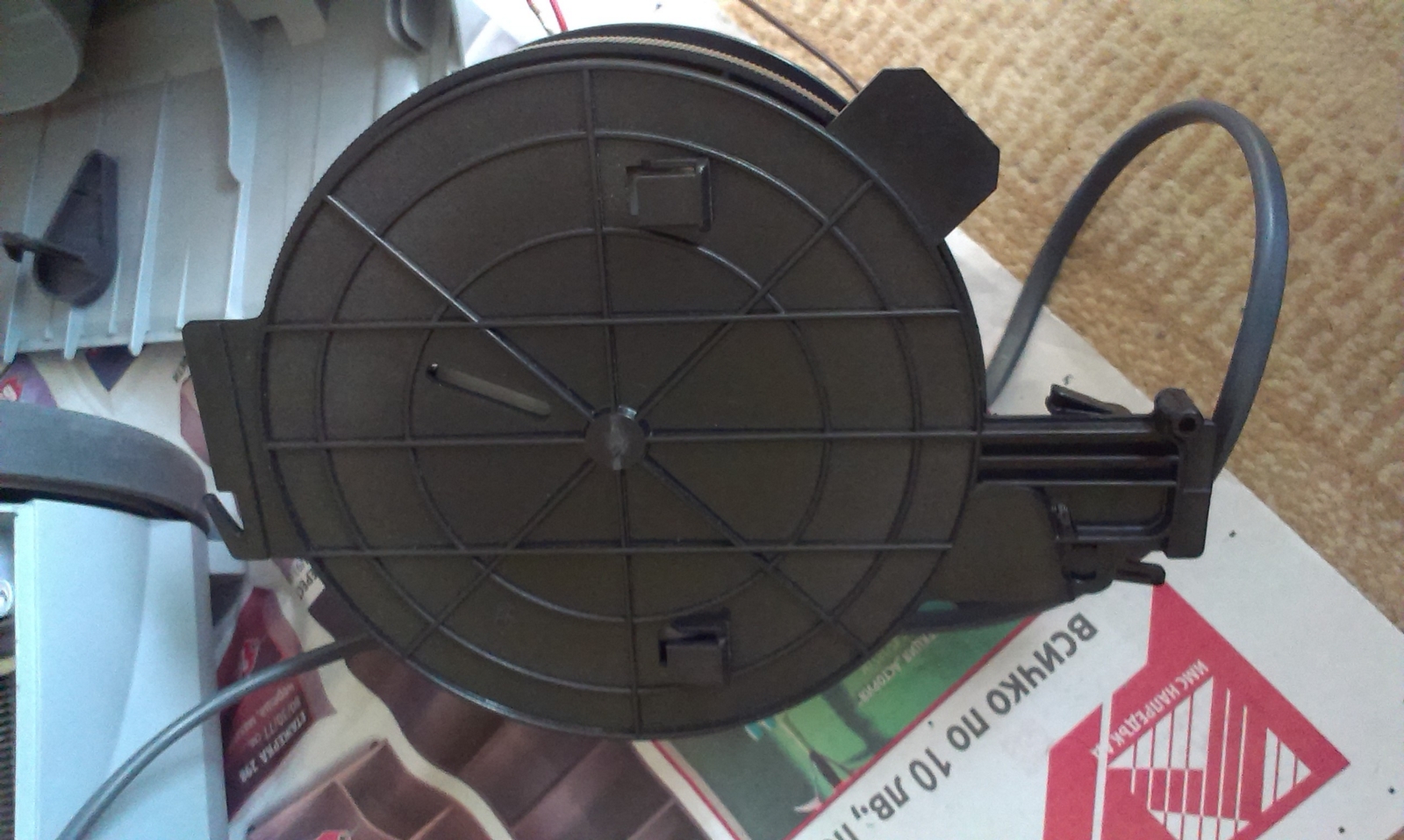

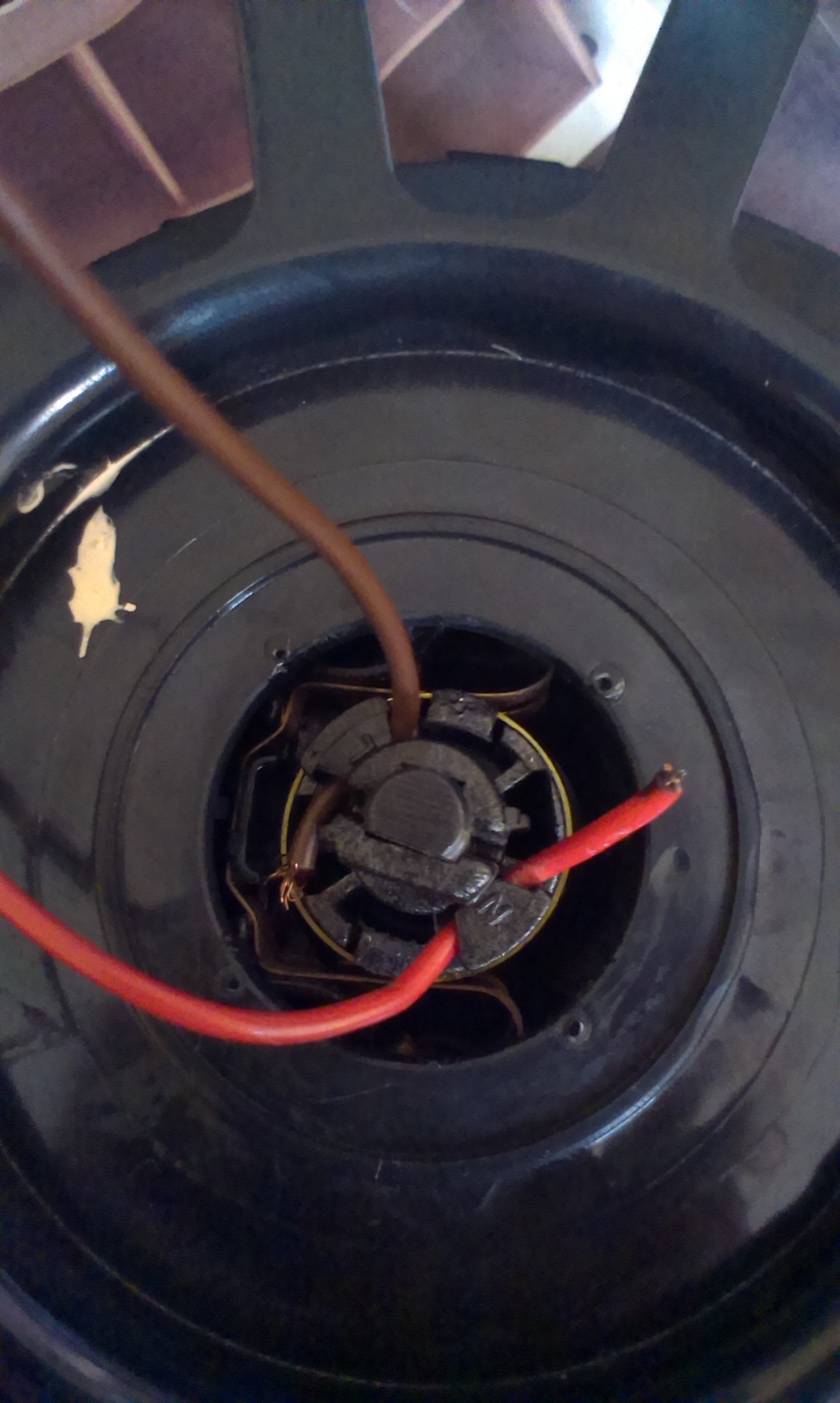

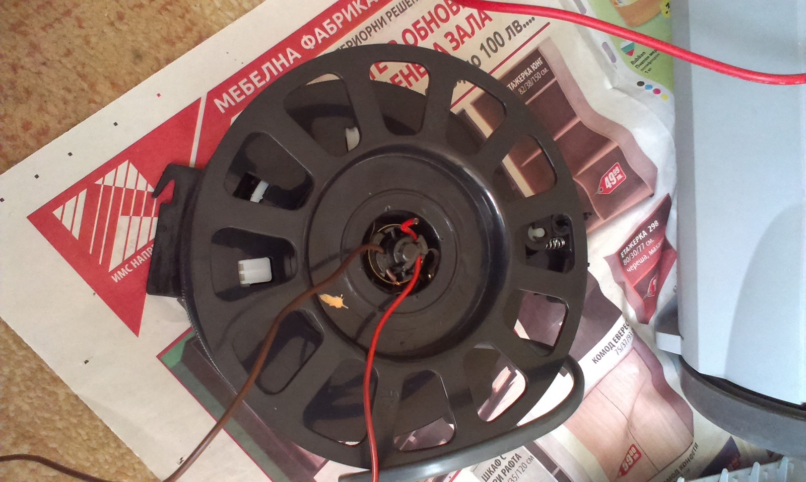

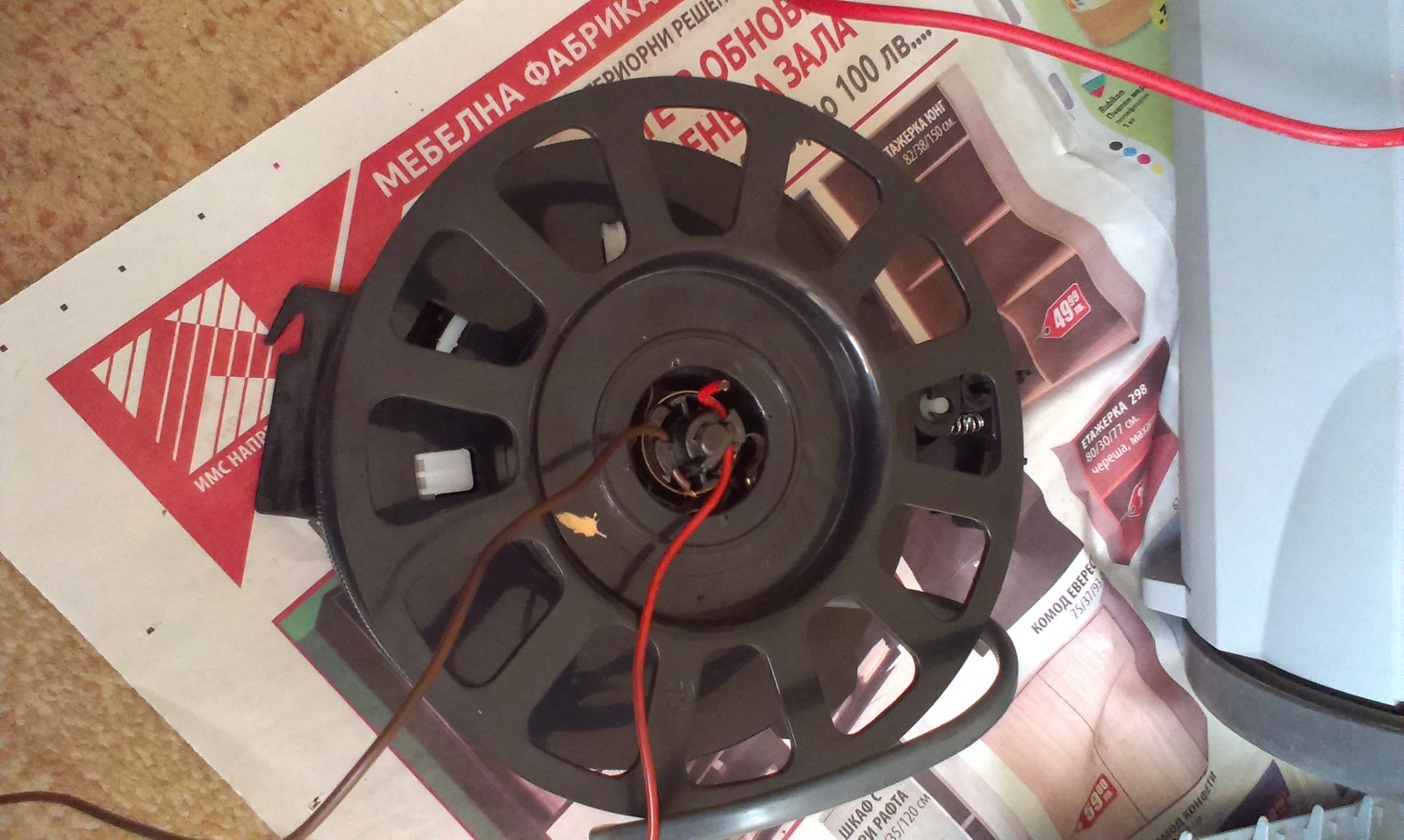

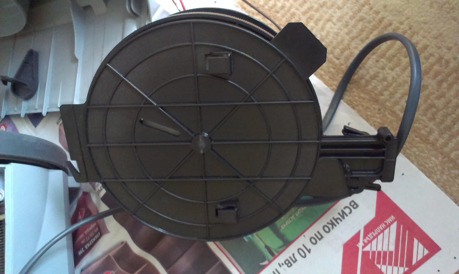

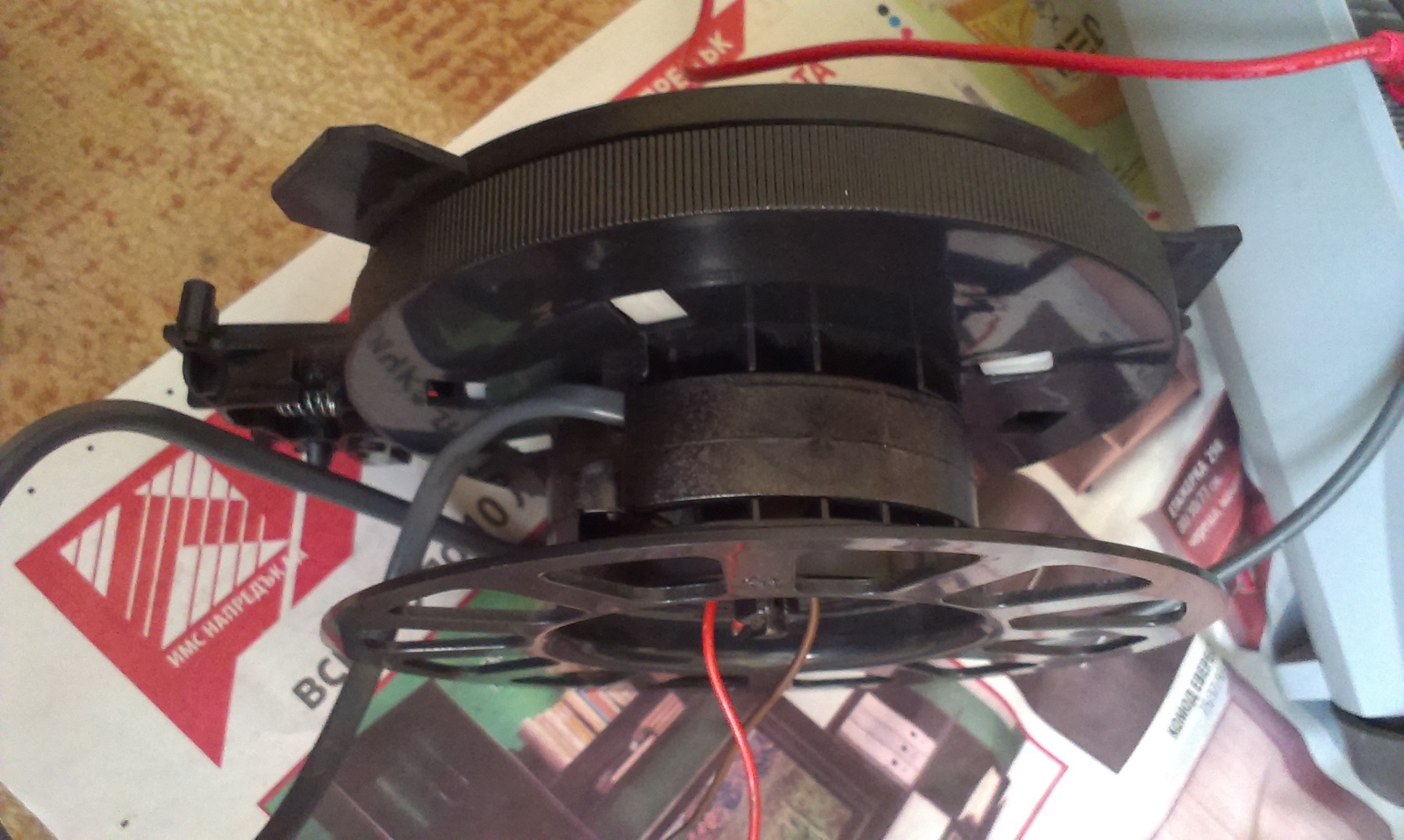

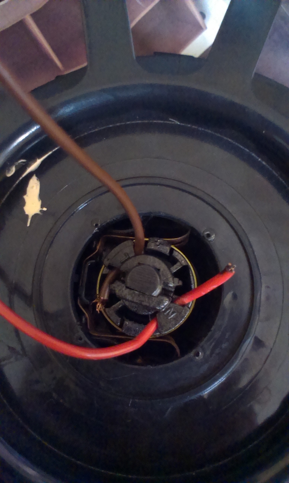

Здравейте! Прахосмукачка Zelmer. Скъсала се е едната жичка която излиза от макарата за автоматично прибиране на захранващия кабел на прахосмукачката, а другата и тя е на път. Интересува ме подлежи ли на ремонт в домашни условия или трябва да ида в сервиза и да дам 30 лева за нова. Цялата макара е от няколко части, движи се не е залепена, играх си половин час и без резултат. Предполагам, не са я направили след сглобката да не може да се отвори повече? [img]

Еееее ти до тук си стигнал, остава да я сглобиш обратно и да я носиш в сервиз. Сигурно може да се ремонтира в домашни условия, но това зависи най-вече от твоите умения. Пробва ли да стиснеш тези две зъбчета - изглежда придържат нещо.
