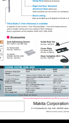

Макита 4327 или 4329

Aз на бързо установих, че са почти еднакви 29ката е с 100 грама по тежка и е с алуминиев плот 27цата с стоманен иначе..... са еднакви. Да каже някои дето ги е ползвал. За мен дилема няма.. Относно фаворита те и двете са до 65мм материал... има фаворити с по над 100 ,че и 150-160 мм в дърво. До сега какво зеге си използвал с лят Алуминиев/магнезиев плот ли беше или с стоманен. За какво ще го използваш за вкъщи за квото има или професионално ...

4329! Заради махаловидното движение на ножа. Много ценна за мен екстра, която при 4327 липсва.
bat_danio - специалист
Да прав е колегата наистина липсва и е полезна опция за бързо и безотговорно рязане..и цената гледам им е сходна...

Определено 4329!
При разлика от 20 лв не си струва да ги пестиш. А и с масивната основа по-добре ляга към материала.
