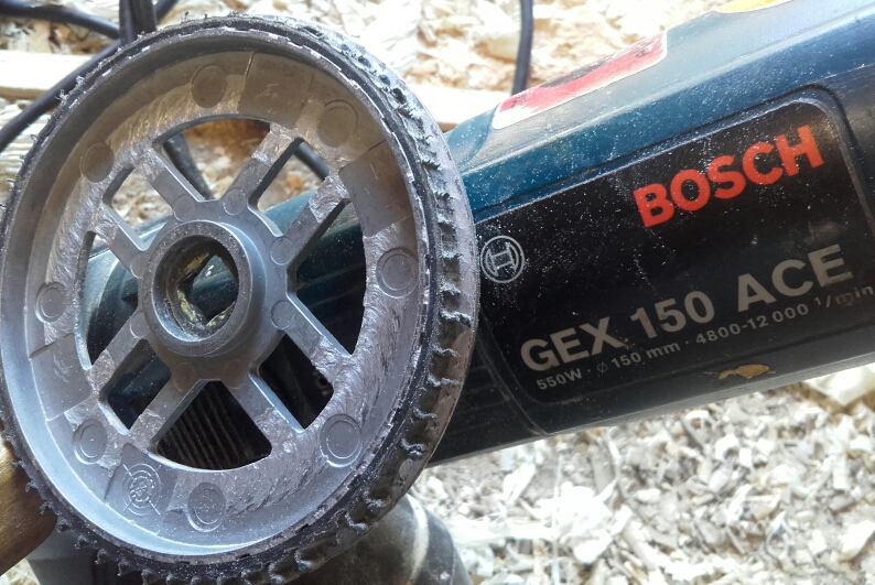

Моля ако някой може да ми съдейства с намирането на въпросната част.На снимката се вижда как гумените зъби са се износили и не зацепва при лек товар спира да се върти пада и бръмчи на едно място.Много ми е ценен и не ми се заменя с друг.Бих стигнал далеч само и само да си го възстановя.

2-3 седмици доставка от германия ще се усъвършенствам с рендето май.Иначе го закрепих залепих ангренажен ремък ,зъбите не пасваха и им правих канали с V длето....Незнам колко ще кара но ако намеря ремък със същата стъпка ще стане.От шевните машини май бяха със ситна стъпка..
