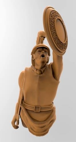

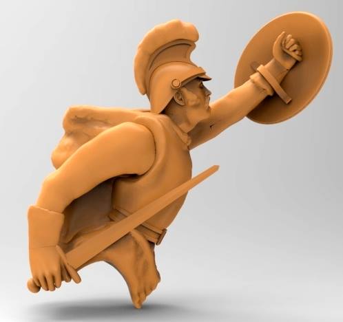

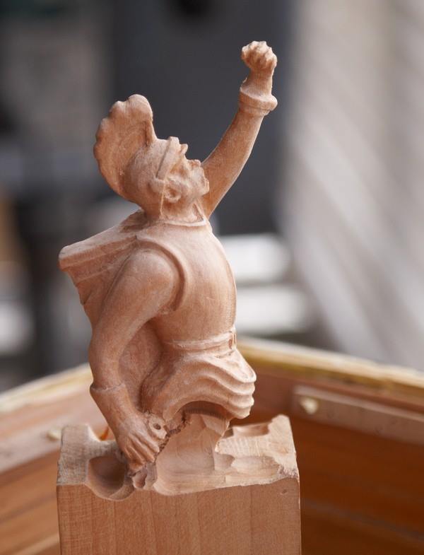

Здравейте уважаеми колеги-съфорумци. Използвам темата на колегата защото ми се струва че въпросите ми са в същата посока. При вас ме доведе заниманието ми на корабомоделист. При нашите модели се налага да се правят декоративни елементи с много и дребни детайли. Високото качество на декора до много висока степен определя и качеството на модела.
Напоследък някои колеги започнаха да ползват 3D CNC технологии, педимно колеги от Русия, Украйна и Китай. При прецизна работа, резултатите им са повече от впечатляващи, в славнение с декорации правени на ръка. Напълно разбирам че това е свързано с 3D моделиране в програми като STUDIO MAX, RINO, SOLID или друга. Освен това, качеството до голяма степен се определя от добрия моделинг.
Спрял съм се на 4-осна машина ето тази например:
https://www.aliexpress.com/item/Mini-CN ... dd4e98e875
Имам обаче няколко въпроса. Забелязвам че една и съща машина се продава с немалко разлики в цената. Има ли разлика и в качеството или това е търговски номер.
Втория ми въпрос е какво още е нужно за окомплектоване, приспособления за настройване и др.
И третия ми въпрос е, този контролер върши ли работа или трябва по сериозен.
Ето и един пример за това за което говоря:
Благодаря предварително.
