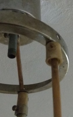

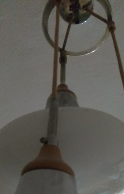

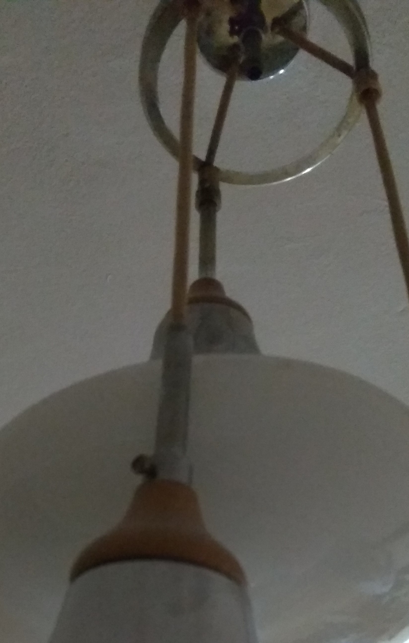

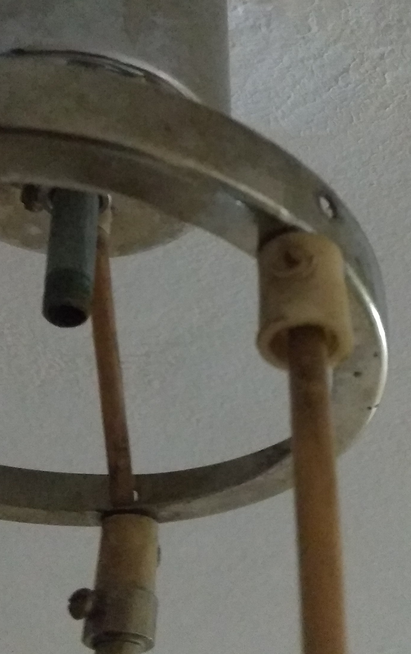

Тоя полилей, е толкова "направи си сам", че просто нямам думи... Аз бих го свалил за да го преправя основно и да остане само една.. примерно най-голямата от трите "топки". Продават се готови "чашки" за тавана с нови кабели. Купувал съм си от Практис, но сигурно ги има и в други магазини. И внимавай докато го сваляш, че не се знае дали няма опасност да се разпаднат изолациите на някой от тези "разпнати" кабели..
kozl
- Мнения: 11893
Над дървената чашка, която покрива фасунгата има гривна с болт. Развиваш болта и гривната освобождава движението на дървената чашка нагоре. Придвижваш нагоре чашката докато се покаже това под нея - там требе да е ключа към свалянето на глобуса
Вероятно някакъв механизъм, който се разпъва, за да задържи глобуса или свива, за да изпадне надолу.
Ако не са затворени глобуси, а тип фуния се ползва шайба на резба към фасунгата, която държи стъкларията.
iliya_i
- Мнения: 4705
пон фев 11, 2019 6:29 amkozl написа: Над дървената чашка, която покрива фасунгата има гривна с болт. Развиваш болта и гривната освобождава движението на дървената чашка нагоре. Придвижваш нагоре чашката докато се покаже това под нея - там требе да е ключа към свалянето на глобусаИма една широка пластина, на която ляга глобуса. С извъртане на топката се сваля от нея.
film
- Мнения: 236
пон фев 11, 2019 8:38 amiliya_i написа:Гривната с болта я развих, но не може да се свали така.пон фев 11, 2019 6:29 amkozl написа: Над дървената чашка, която покрива фасунгата има гривна с болт. Развиваш болта и гривната освобождава движението на дървената чашка нагоре. Придвижваш нагоре чашката докато се покаже това под нея - там требе да е ключа към свалянето на глобусаИма една широка пластина, на която ляга глобуса. С извъртане на топката се сваля от нея.
Ще опитам това с пластината.
Към първия писал - естествено че е ужасен полилея, ама такова е положението под наем
nikolov333
- Мнения: 5423
Той нека да е ужасен, ама да не е и опасен..
