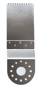

За шлайфане става, но не е кой знае какво. Най ми допадат приставките за дърво, с него можеш да изрежеш квадратна дупка без проблем, без да трябва да разпробиваш първо отвори със свредло. По принцип приставките са универсални, но точно за този модел не знам. предполагам, че са. Конектор за прахусмокачка не съм виждал никой от марките да има, но може и да не съм попадал на такъв. Този, който гледаш пише, че има но не виждам такъв. ли инфото не е вярно, или е някаква джиджавка, която се монтира някъде отстрани и на дали е много ефективна.

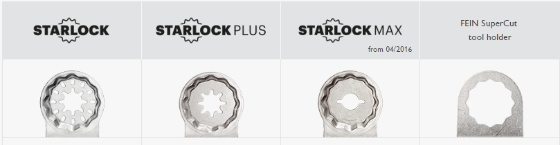

Захватите са два типа. Старият с инструмент и новият на Бош/Файн
