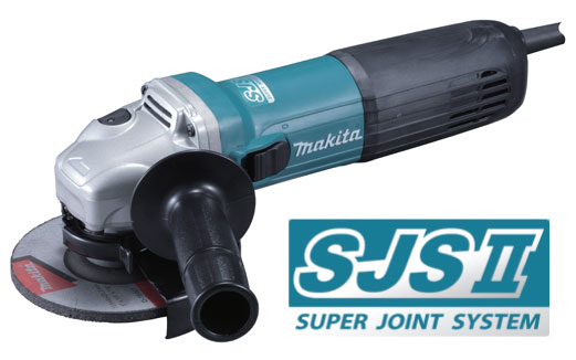

В петък, преди два дни, си купих ъглошлайф Макита GA-5040C.
Говорим за любителско ползване, за сравнение - предишния ми ъглошлайф е пак 125мм Парксайд от Лидл /отново с регулиране на оборотите/. Средно за 3 години е направил общо под 1 час работа. Обикновено съм рязал болчета М3, полиране с шкурка. Отново ще го ползвам за подобни неща, не повече от 20 минути работа за година.
Сега на въпроса, 2 наблюдения и дали те са ОК за уж професионална техника в ръцете на любител.
1. Пускам го на празен ход, на най-ниските обороти, без диск. За 30-40 секунди въртене и редуктора усезаемо загрява, говорим без никакво натоварване. Отворите за вентилация са открити и има хубава циркулация на въздуха. Пробвах и на високите обороти, диск с дебелина 1мм Инокс, отрязвам четири 3мм болчета и вече е доста повече загрял. Като го изкарах от кутията (след прибиране от офиса на куриера) имаше 2-3 капчици масло под редуктора, избърсах ги с парцалче.
2. Има лек луфт между двете части на корпуса от синя и черна пласмаса, леко се усукват едно спрямо друго. До милиметър е това усукване, осезаемо е даже за любител.
Това са двата ми въпроса към хора ползващи такава техника. Аз си бях много доволен от Парксайд за моите нужди, но забелязах спукване на редуторната кутия и решид да купя нова машина. Нямам кураж да работя с подобен дефект на ъглошлайф.
Благодаря

ОК, ще го имам като опция. Въпроса бе дали е нормално това бързо затопляне и то без натоварване. Аз лесно мога да му измисля и натоварване, но допускам тогава още повече ще загрее.
Без да разбирам от ъглошлайфи, втория ми избор бе да си поръчам от немците ълошлайф Flex 125mm (той идваше по-скъп от Макита близо двойно, не зная дали е добро като марка). Оак имаше регулиране на обороти при същата мощност 1400W.
Само това първото е достатъчно като обяснение, ако няма излишен драматизъм и всичко е както го описваш, това направо го връщай обратно без обяснения и си прибери парите. :partyman:
Kumay - майстор
Много е вероятно да е много стегнат предния лагер на ротора, макар че вече трябва да се е развъртял.
При Макита го има този момент, затова винаги преди да изпратя машина по куриер я пробвам около минута, за да видя как се държи.
Дори и при тях има издънки понякога, макар и рядко! Последно имах един GA5030R на който зъбната двойка не беше зацепена както трябва и ромолеше доста.
