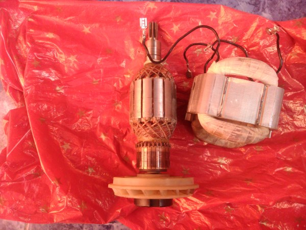

Здравейте ,имам Bosch Gbh 11 De проблема е ,че като работи малко и започва да загрява и от четките има малко повече искрене от нормалното как да разбера дали е статор или ротор проблема ?
DSC_0291 (600 x 450).jpg (75.71 KиБ) Видяна 3209 пъти

Оригинална е въпроса ми е как да измеря дали е ротор или статор проблема защото много бързо светва индикатора ,че е прегряла .При нас няма сервизи да ми измерят двигателя пътувам често до Пловдив но не знам сервизи .

Проверката не става с "подръчни" техники. В повечето случаи сдава багажа ротор. Но понякога причината е и в статора. В Сливен има един добър сервиз за четкови мотори, пренавиват статори, ротори . Да провериш там ли....

С поред мен е статор защото машината има обороти мерил съм намотките с мултицета не ми показва разлика от статорните намотки но мисля ,че трябва да е по-специален уред за тази цел .
