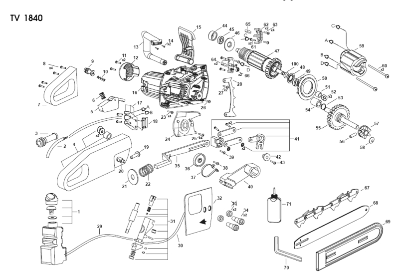

Имам от 3 г електрически верижен трион на SPARKY,доволен съм до сега,но сега като почнах да режа дърва,забелязах че не се маже веригата.Като го отворих и разгледах ,ми се струва че на колелото задвижващо помпата за маслото,което е пластмасово,е замазан нареза.
Въпросът ми е къде да потърся резервни части в София и да си купя ново такова колело,евентуално и четки за мотора?
Ако някой има схеми,чертежи и обяснения към тези триони ,ще помоля да ги публикува тук,за да се види устройството.
Също ме интересува действието на помпата за маслото-края на оста е само като зарезана до половината дебелина и не мога да разбера как подава маслото.

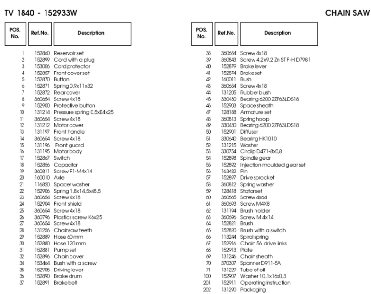

Velsi благодаря ти,аз близо 40 мин се опитвах да намеря такъв чертеж,но все още съм на ниско ниво търсене и работа с компа.
На чертежа ,на зъбно колело 55 с елипса е означен червяка задвижващ зъбното колело на помпата,това е частта която ми трябва.
