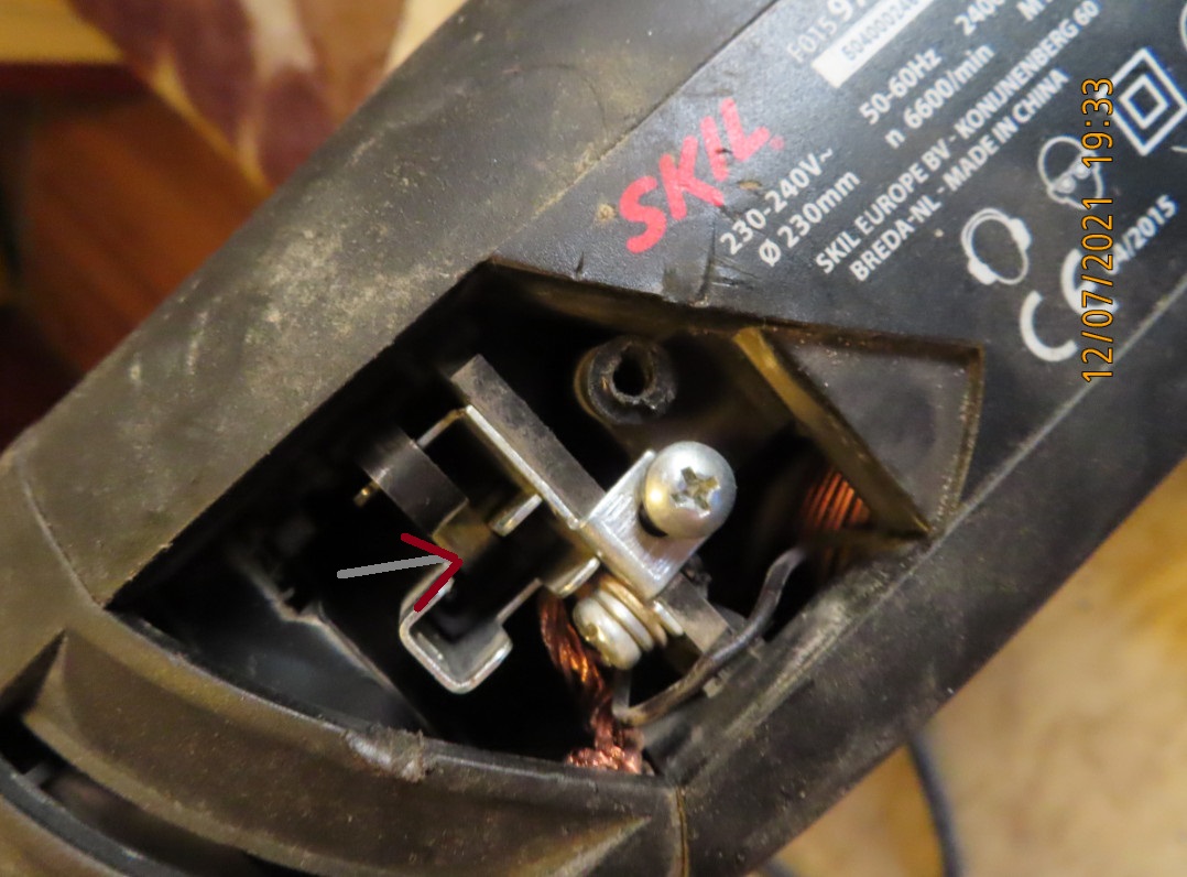

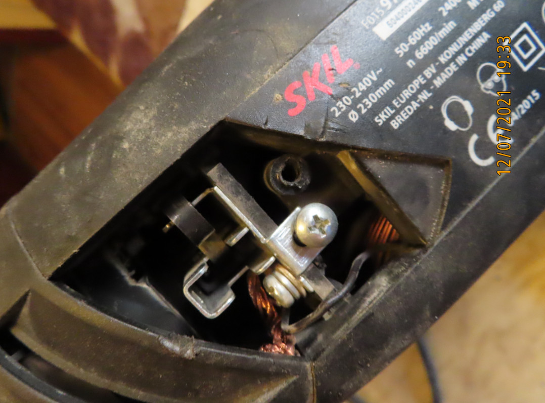

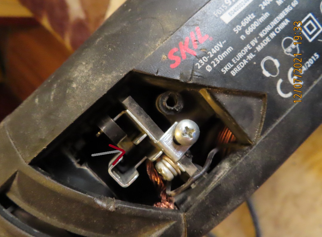

Досетих се. Развива се болтчето и целият блок излиза.
Благодаря много.
Виждам, че медната жица е захваната за единият край с болче, а другият е свободен. Не трябва ли другият да е захванат за четката, или в конкретният случай се е скъсал в мястото на захващането към четката? И на двете четки е така.
Благодаря много.

пон юли 12, 2021 9:01 pminfomar написа: Досетих се. Развива се болтчето и целият блок излиза.Свободният край на проводника е бил съединен с четката. Откъснат е по някаква причина, а не е трябвало да се прави.

И аз си мислех, че трЕба да е захваната за графита, ама пусти китайци, знам ли каква космическа технология са измислили.

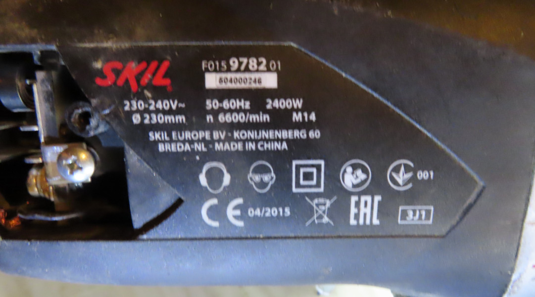

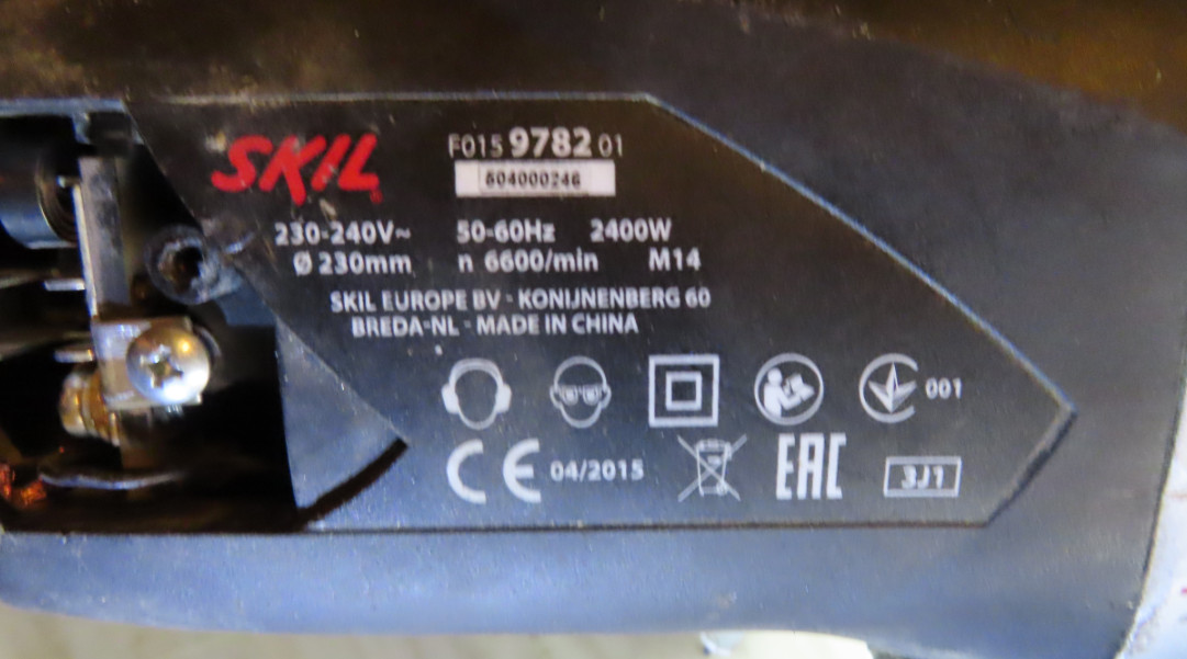

Гледам, че няма четки за този модел (9782 - от едната страна с отвор за болтче), да се предлагат, а е доста разпространен. Ще търся. С питане до ... се стига.

Живея до Плевен.

вт юли 13, 2021 9:59 aminfomar написа: Живея до Плевен.infomar отиваш в Пле-ер ООД в Плевен,качваш се на втория етаж и веднага в ляво след вратата има табло с най-различни четки.Носи си старата за да сравниш.Записваш номера под твоята четка,плащаш,взимаш ги и излизаш и черпиш една виртуална бира.
