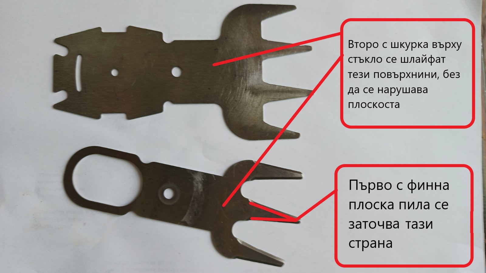

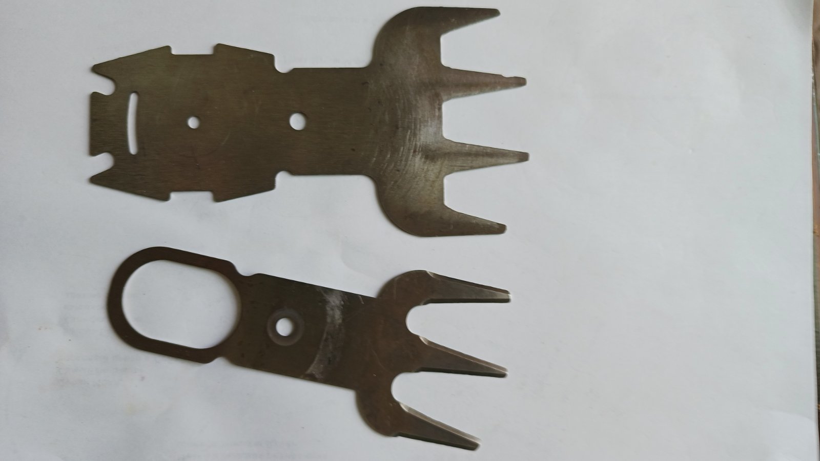

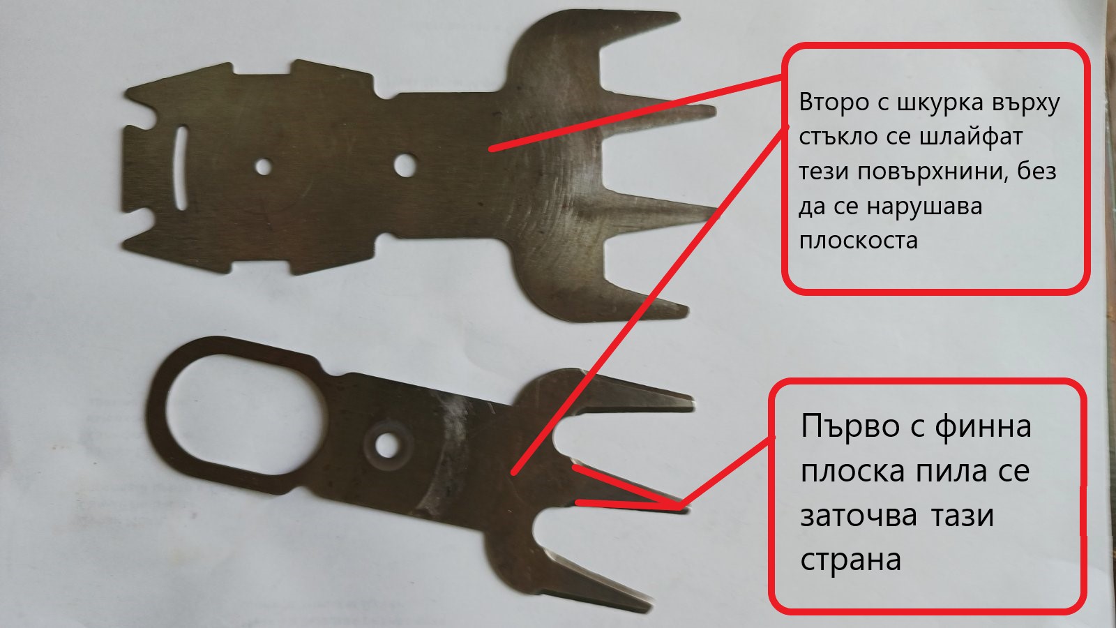

Проблем със заточването на ножовете на ръчна ел. косачка за трева . Няколко точилара отказаха ...Има ли някакъв начин за заточване ?

bigdragon - майстор
пон авг 08, 2022 2:54 pmghs70na написа:
В духа на форума:
1. Купуваш от Практикер, Бриколаж или др. магазин водна шкурка 600, фина плоска пила и шише газ,
става и с течност за разпалване на барбекю (по малко мирише).
2. Вземаш парче стъкло, по-голямо от шкурката.
3. Гледаш снимката, целта на стъпка 2 е да свалиш "косъма"...
Препоръчително е да повториш операцията няколко пъти,
като отнемаш малко метал и на втора стъпка (с шкурката) не наблягаш много.
Обърни внимание след 4.00 минута:
ghs70na - напреднал
Да, това е принципа на заточване на такива неща - като при месомелачката - шлайфане на двете части в една равнина . За месомелачката даже продаваха абразивни дискове , които се поставяха пред ножа и въртиш ...Имаше някакъв ефект .... Благодаря за съветите !
