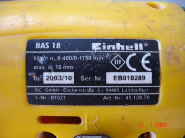

Здравейте и в тая тема
търся акумулатор за тази машинка - същия като този на снимката. Може и в комплект със зарядно, но по-скоро ме интересува акумулатора.
Слагам малко снимки със спесификациите
ИМАТЕ ЛИ ИДЕЯ къде може да се открие т.е. да се КУПИ ???
благодаря

проверяваш кой е официален вносител на ейнхел за България и ги питаш тях.
Niky77 - специалист
Отваряш си гаранционната карта и виждаш най-близкият сервиз на Ейнхел! Ако нямаш карта, обръщаш се към търговеца, от когото си я купил, да каже къде има сервиз!
Dain - специалист
Ако си с две батерии,отваряш ги,вътре има 10-12 бр.по 1,5V,проверяваш с мултицет кой от батериите вътре са дали фира,разпоиваш,подменяш с читави,и от две правиш една,работиш,и в това време търсиш батерия(и),успех.
plamen - напреднал
Батериите са Ni-Mh, по 1.2 V всяка. За 18 V батерия трябва да са 15 броя. Разглобяваш корпуса на акумулатора, проверяваш една по една всички клетки - те са като буренца (поне на моя Ейхел). Все една ще е издала багажа. Купуваш абсолютно същата (вземаш старата за мостра). Има ги в Конрад, Пулсатор и т.н. Като я сменяш запояваш ЗАДЪЛЖИТЕЛНО с дебела медна тел или няколко спойки с по-тънка. Най-кофти моментът е със сглобяването-да си влезат на мястото.

ЕВРОМАРКЕТ ... :idea: 25-35 лв. бройката .

корпуса на батерията е така да се каже универсален-т.е. има го при много марки на пазара,остава да потърсиш,и е хубаво да е поне 1.5А/ч
преди време си бях взел einhell винтоверт и батерията не ставаше за нищо,инъче винтоверта държи :-D
sstefanov - майстор
И аз имам подобен, с умряла батерия. Чудя се, дали да не си купя 15 бр 2800 mAh NiMH батерии и да не ги наблъскам вътре ... Лошото е, че ще излезе по-скъпо от нова машинка.
