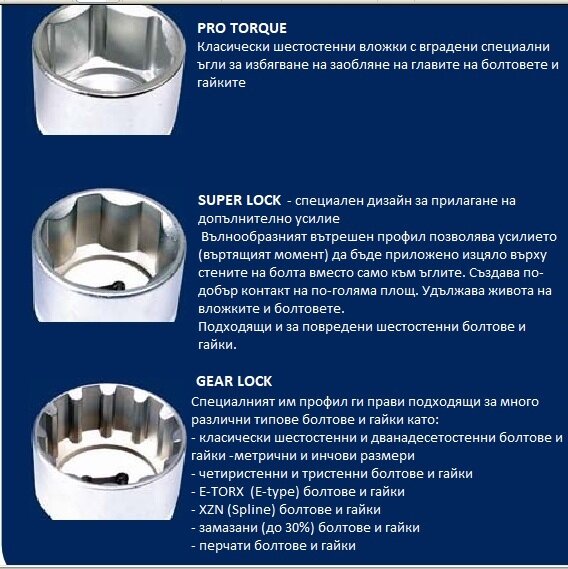

Има едни малко по-особени вложки шестостенни със заоблени страни. Подобни на тия за торксове, но с по-леки извивки.
Замазах една глава на болт на кофти място при ремонт . И докато се чудех какво да правя и да търся оксижен от приятел, че аз нямам, той ми предложи вариант да пробвам с такъв тип вложка. Даде ми . Бях със смесени чувства като я видях , странно обаче развих болта, почти бях убеден, че и тя ще изтърве, но успях.
Ползва ли някой такива и да сподели моля? Или моето е било някакъв единичен случай?

Ако говориш за тези:
да. Добри са, но само за аварийни ситуации. За любител не си заслужава да купува цял комплект. Има и един друг модел:
Другите които са дванадесетостени не ми харесват. Често заоблят още повече.

Да, за първата ( най-горната ) снимка модела. Екстрактора го знам , той е подходящ за осрани глави. 12-стенните имат някои предимства , но то си има и винтове с такива глави .
За нормални винтове/гайки да се ползват 12 ( xzn вложка ) , понякога става гаф-да, но на читави , закалени ( корави ) винтове/гайки няма грижа ( е почти де, изключения винаги ще има ) .
Има и още едни 12-стенни с малко по-особен дизайн, стават за еврейски, за квадрати ( идеални за метчици, пробвано многократно ) , за 6-стенни глави и т.н.

Тя тази 12-ка и тя е специална. Виж, че е заоблена!

Аз ги имам , ма много внимание чак не съм обръщал.
А защо смяташ, че тия от заглавието са само за инцидентна употреба? Тамън се бях засилил да видя някой комплект вложки, че на брой става кофти цена....
П.п. паричка са комплектите. Май ще е друг път....

Миналата година малко след питането си , си купих от амазон на BGS комплект вложки суперлок ( куфарче с вложки и тресчотки 1/2 , 3/8 и 1/4 )
Беше около 165 лв с доставка безплатна, към 190 елемента мисля общо.
То май и сега е толкова, бях мернал рекламка,
Доволен съм.
Изпробвах го и на лошо замазани винтове /гайки.
Разви ги.
Самите вложки и тресчотки- добре изработени , там нямам никакво оплакване.
Куфарчето ( бидонна пласмаса) обаче е кекаво на BGS , нищо общо с куфарчетата на Гедоре Ред примерно .
