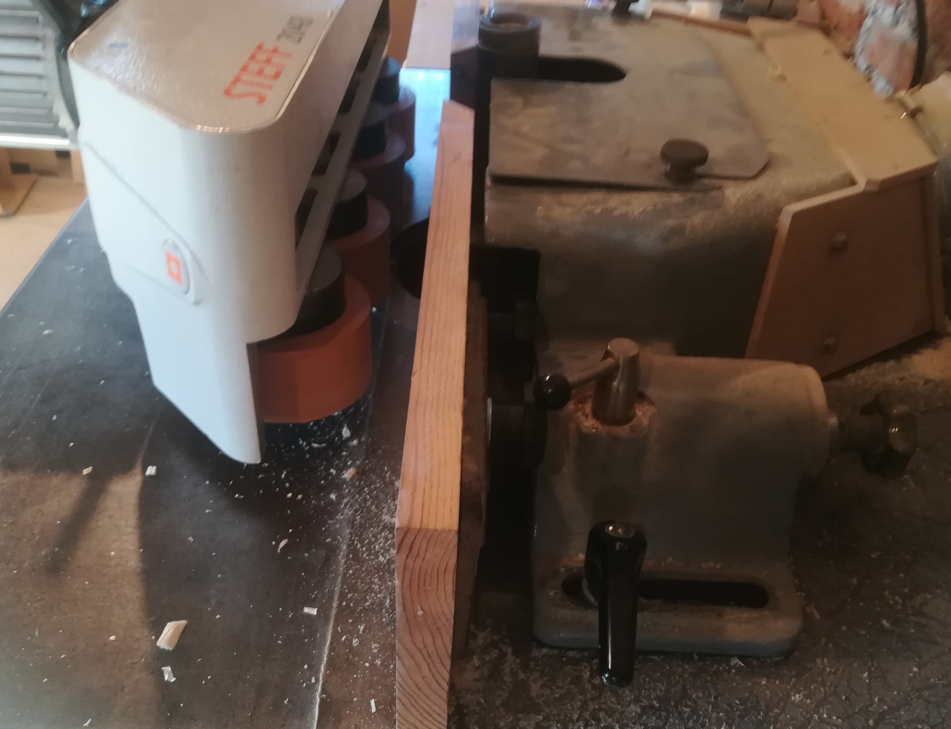

Това упражнение на плосък шлайф може ли да се направи? Искам двата водача да са в една равнина. Детаила е 40см висок 90 широк.

Следя.Дърводелците до нас имат същия проблем с една стара много масивна пендула.Линеала там е цяла отливка,като лявата и дясната му страна имат вече износвания във вътрешните си краища.Сега като сложиш дълъг детайл,който стъпва и на двете страни среза е точен,но ако окрайчваш и детайла лежи само на една от страните на линеала,ъгълите започват да "бягат".И аз се чудя каква обработка да им предложа и на кого да я поверим....

Линеала като на снимката ли е? При мен посредством вградения механизъм левия линеал се движи и настройва според нуждите. При мен двата плота бяха усукани един спрамо друг и ги минах на абрихта както са хванати на целия линеал и се подобриха нещата. При теб с металните плочи може да им направиш подложки. Аз предпочитам тея плочи да са дървени, понеже е много лесно да прикачам цели линеали от шперплат или дърво с винтове направо към подвижните части, особено когато работя с къси парчета.

съб юни 27, 2020 8:19 pmPIP написа: Линеала като на снимката ли е? При мен посредством вградения механизъм левия линеал се движи и настройва според нуждите. При мен двата плота бяха усукани един спрамо друг и ги минах на абрихта както са хванати на целия линеал и се подобриха нещата. При теб с металните плочи може да им направиш подложки. Аз предпочитам тея плочи да са дървени, понеже е много лесно да прикачам цели линеали от шперплат или дърво с винтове направо към подвижните части, особено когато работя с къси парчета.Дадох 130лв за алуминиевития профил и исках всичко да ми е точно. Залепих уш временно едно картонче 0.5мм в ниската част и заспа както и да го местя.
