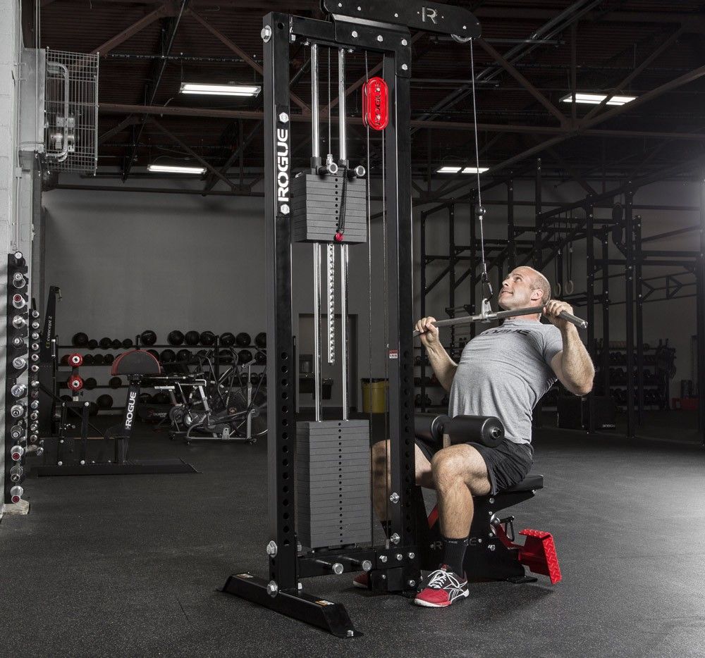

Якост на опън: 1020 кг
Въжето ще бъде подложено на леко усукване.
Ще се ползва за лат машина със стек от макс. 70кг.
Ще се ползва не повече от 2-пъти седмично.
Ще свърши ли работа или ще трябва да взема
Ф4мм 19х7 и да увелича диаметъра на макарите,
което ще затрудни нещата.
Мислех, че "неусукващи се" значи, че не се усукват сами, а не че не подлежа на усукване

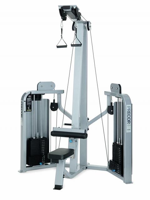

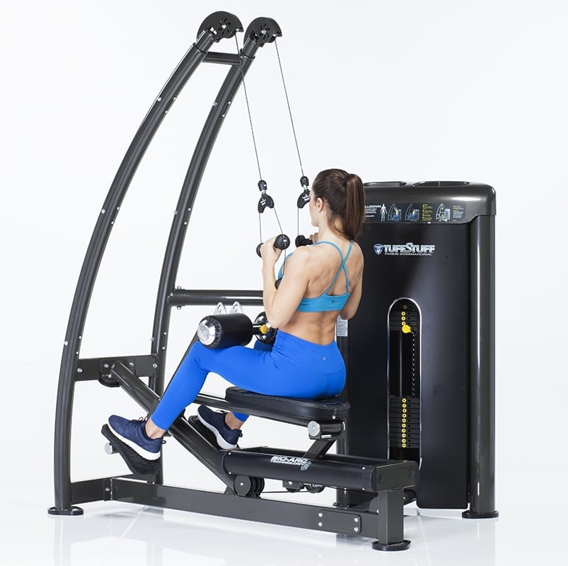

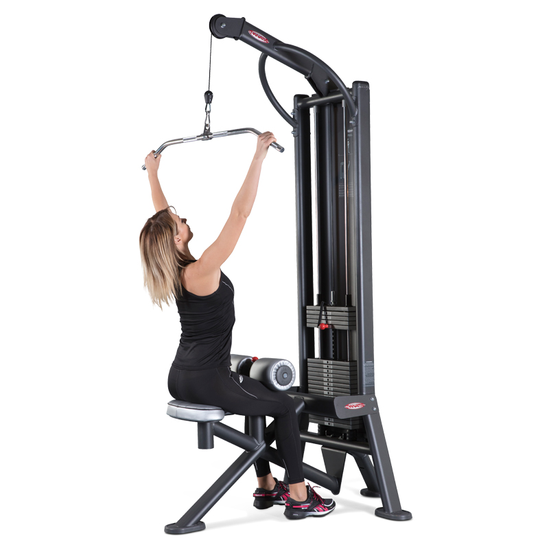

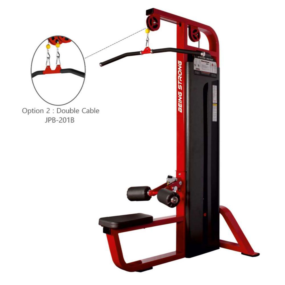

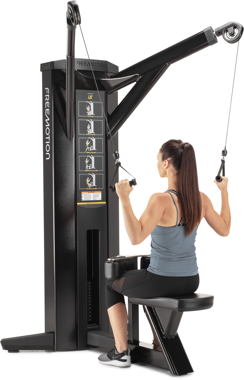

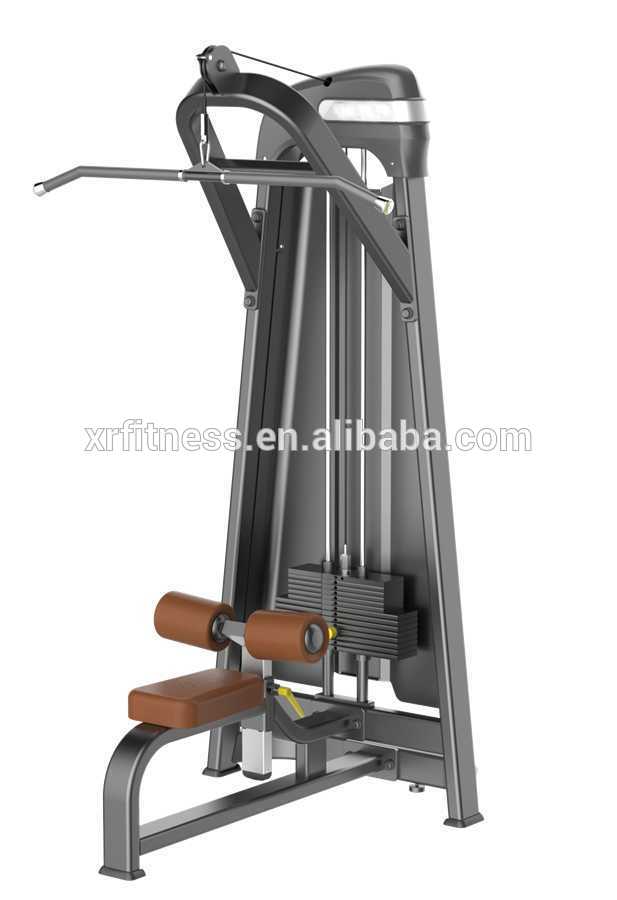

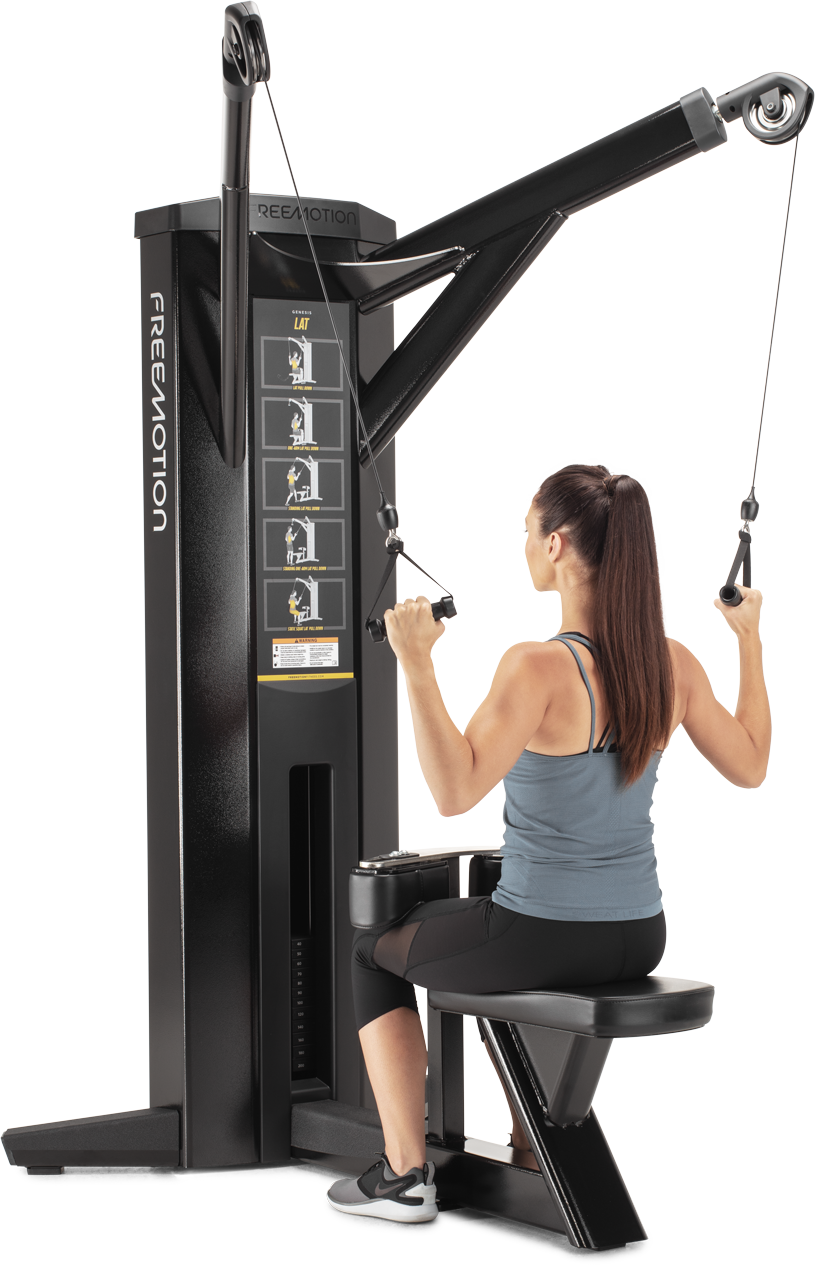

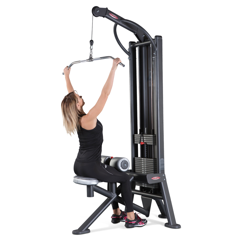

Проучване на натрупан опит:
Може да стане чрез анализ на съществуващите лат машини. Ето ти
да проучиш опита и да оцениш предимствата и недостатъците на
конкретни конструкции на топ брандовете при профи машините:

Ето три неща, които ще хвърлят допълнителна светлина:
1..Макарите са стоманени, широки 40мм с два лагера и са
с външен диаметър 120мм и диаметър на каналите 95мм,
което е препоръчителния минимум за ст. въже Ф4 7х19.
2..Въжето е хванато откъм стека така, че не позволява
завъртане по оста на въжето с цел неутрализиране на
усукването, което по моите не инструментални наблюдения
е сравнително малко и е продуцирано от макарите и
усукващото движение на работната ръкохватка, резултат
от специфична траектория на движението при упражненията.
3..Конструкцията се състои от един стек с плочи, едно въже,
няколко макари и ръкохватка за работа с една ръка, което
налага горната, последна във веригата макара да може да
се завърта (както е показано на няколко от снимките) с цел
да позволи безпроблемно движение на въжето извън
равнината на стека и останалите макари.
