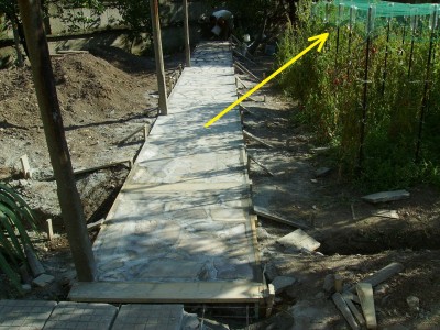

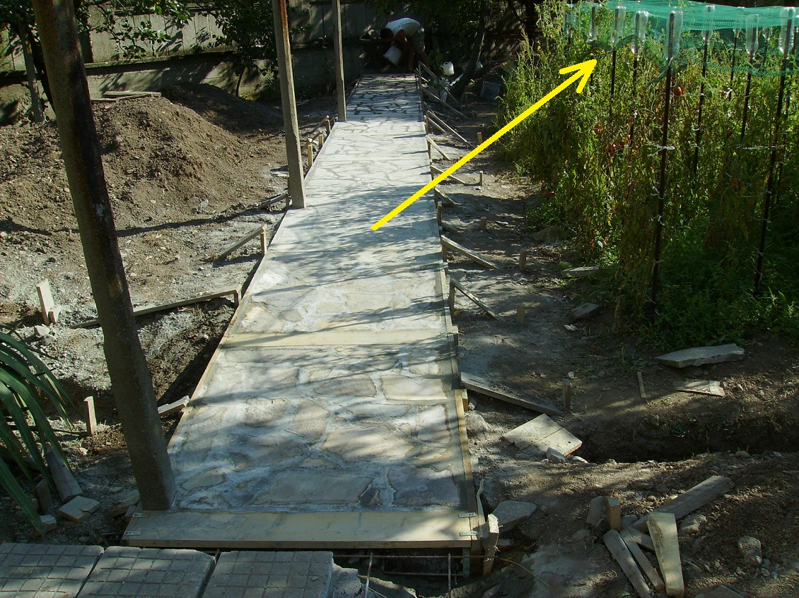

То и аз бях "новобранец"... Ето снимка как си слагах първоначално мрежата - хоризонтално.
Коловете - от стоманена тръба. Отгоре нахлузени PVC шишета от безалкохолно за да може коловете да не късат мрежата.
В краищата - мрежата привързана за коловете.
Някъде преди 15 години...
Докато следващата година тъкмо я бях сложил и ... запраска градушка.
На мрежата се събра много лед и започна да поддава...
Поради липса на странично сложена мрежа, градушката ми видя сметката на първите два реда домати.
Тъй като градушката почти никога не пада строго вертикално, в моя случай влезе "косо" под мрежата и ...
Ииии... от тогава освен отгоре, слагам мрежа и отстрани - от сверената и и от западната страна.
У мое село само от там "бият" градушките...
Успех! И дай да го мислим ... зимата. :-D
