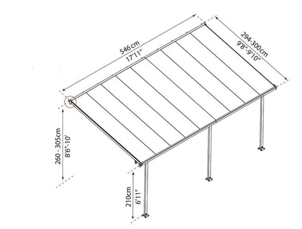

Здравейте , изчетох цялата тема с голям интерес защото и на мен ми се върти подобна идея в главата за навес от метална констукция с покрив от термопанели.
Зад къщата където искам да е навеса съм излял стоманобетонен фундамент дебел около 10 см с размери около 12 метра дължина и около 2,30 метра широчина. Искам цялото това пространство да го покрия с покрив , без страници , без прозорци, врати и т.н само покрив - навес
Първоначално идеята беше за дървен навес , но като че ли след като прочетох темата клоня вече да е метален навес конструкция с покрив от термопанели .
Моля за вашите компетентни мнения и съвети какви колони и гледи трябва да използвам за констукцията - като размери и дебелини за да пресметна всичко необходимо като профили за да предвитя трянспорт- понеже е в село на 35 км от Варна
Имам нужда и от съвет как да направя захващането на колоните и вертикалната носеща горна греда към стената на къщата защото точно там задната стена към която ще се прикрепва навеса е с топлоизолация 10 см и мазилка над нея .Предполагам изолациатя ще се изреже за да се подпъхнат панелите в нея след това ще се замаже
Колоните носещи конструкцията да ги анкерирам ли към бетона или как ?
При първа възможност ще направя снимки на площадка и мястото където искам да е навеса за да се визуализира всико по - добре .
Имам нужда от идеен проект на този етап - нещо като по тази прикачената схема .
Колоните достатъчно ли ще е да са от профил 80х80 3 мм дебелина
Несещите греди на покрива достатъчно ли е да са 50 х 30 или 60х40 на 2мм
Какво разстояние между колоните ще е необходимо , колко колони
Мосещите греди на покрива на какво растояние една от друга , ребра между тях колко и какви ?
Благодаря ВИ
