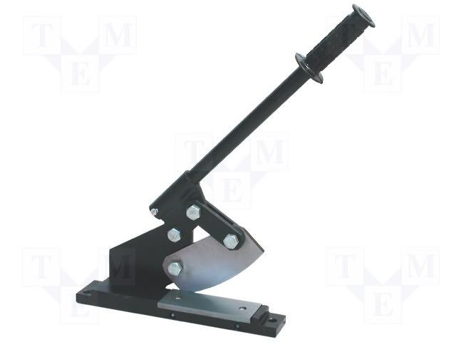

Ресьорната стомана може ли да се закалява в домашни условия....имам възможност да топя стъкло и горя мед но незнам за това закаляване на стоманата дали е достатъчно и технологията ми е неизвестна....
Ами трябва ти да поддържаш точна температура за точно време, да загрееш равномерно и да осигуриш подходяща газова среда.
Едно време са го правели в "домашни" условия, но са имали години опит.
Не е невъзможно, любопитно е си струва. Ето ти една книжка да разбереш.

за ножовката - големите 400 мм са по-дебели :)
заточване на шмиргел или плосък шлайф с приспособление
в Пловдив се обади на 960 045 - ф.Ангел Стоилов
за шина ШХ 15
обработва се лесно преди термообработка,
нискотемпературна закалка, май беше около 850 градуса
докъм HRC 50...55
томва е лагерна стомана, доста жилава и износоустойчива, правили сме успешно режещи щанци с нея
а може и да имат шини 65 Г или 60С2 - тях може и с оксижен да ги закалиш
