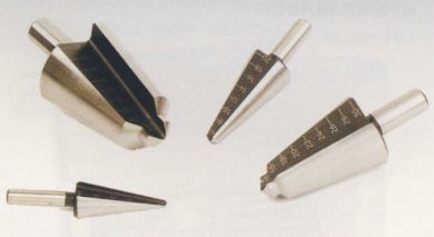

Със конусно свердло за ламарина или стъпаловидно свредло но при такъв размер колко ли ще струват :?
Конусно свредло
Стъпаловидно свредло

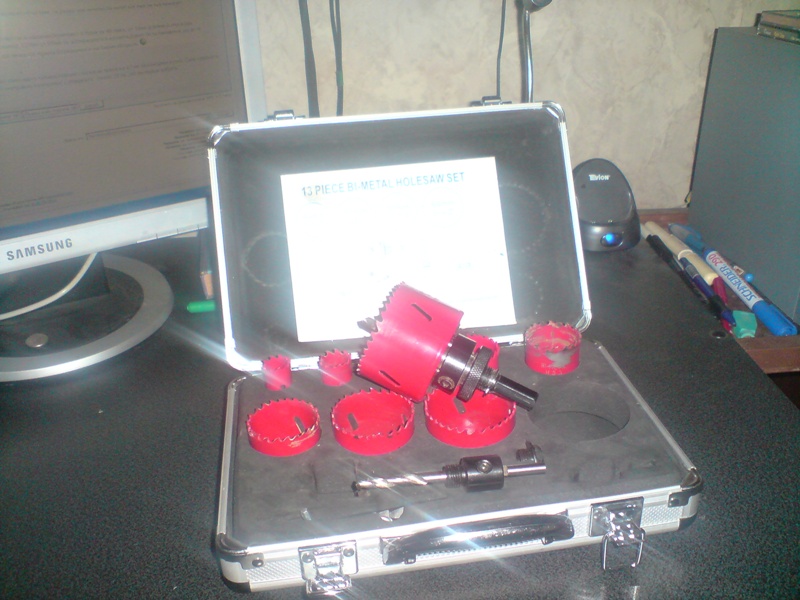

С биметална боркорона ще стане щом е черна ламарина!

Трябва да стане в домашни условия! Коронки в магазините съм виждал,но са само за дърво или неметал.За метал все още не съм намерил!
Значи не си търсил достатъчно,в Пловдив намерих на руския пазар(така наречен)комплект 6 броя за 40 лева, от 19мм до64мм.А има и във всеки голям магазин за инструменти.Сега съм поръчал и един размер 127мм от Ибей за аспирацията в кухнята.Дават ги за ламарина ,но аз ги ползвам основно в пдч .Пробивал съм и в ламарина ,но трябва да имаш по мощна бормашина и на бавни обороти. :)
Не знам като са толкова евтини , дали ще му свършат работа! Аз имам само една тайава корона , но качествена на 67 мм за конзолни кутии. Само короната беше над 30 лв. Отделно качествена опашка струва още толкова. Аз направих компромис с опашката - около 15 лв , но ми върши работа.
Ако не бях пробивал ламарина ,тоест ако не бях ги пробвал и видял че вършат работа, нямаше да ги препоръчвам.Такива боркорони гледах и в магазин на Крез до Маркита в Пловдив и за размера който ми трябва 120 мм ми искаха около 60 лв само за короната ,в Ибей ми излиза с доставката 30лв.А между тези от магазина и тези от Руския пазар разлика не видях освен цената . :-D

Тя разликата се вижда когато:
олебор написа:
трябва да пробия 20 отвора по 42мм. Трябва да стане в домашни условия!
в "ламарина" 4 мм.
А разликата е доста осезателна след 2-3 отвора :)
