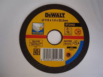

Предстои ми разане на 3 мм неръждавейка с флекс. С обикновен диск за метал или с някакъв специален ?

Има си специални дискове за инокс !Но аз съм рязал и с обикновен диск за метал !Стига да не е пулно менте от китайските !Ето ;

Най-добре на "Hilti" на 1мм.

Ако държиш да не ти ръждяса детаила по срезовете, използвай само дискове за неръждавейка, иначе метала се заразява и избиват ръждиви точки. За по-лесно рязане използвай тънки и качествени(от гледна точка на безопасността) дискове- за Ф115 и 125 от 1мм, а за Ф230 от 1,9мм. При завиване на иноксови винтове, когато се търси декоративен ефект, също се завива с битове от неръждавеика. Гледам, че Бош са пуснали нов модел ъглошлайф за работа с неръждавейка и от характеристиките правят впечатление ниските обороти на празен ход-7500об.(за Ф125ММ). Така, че предполагам е добре да се използва машина с регулиране на оборотите.
