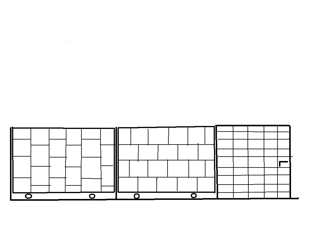

Дали някой се е занимавал с изработка на плъзгаща се дворна врата?
Идеята ми е да направя рамка от железни профили, а на основата да заваря
колело, което да се движи по винкел. За целта съм се спрял на профил с размер
30х20х2 за рамката и 15х15х1.5 за оребрение. Понеже трябва да се вкарват два автомобила
смятам да изработя две платна, които да се препокриват.
Давайте идеи!!! :partyman:

пусни някаква скица-така ще може да сме ти от полза.по принцип този вид врата си има както преимущества ,така и недостатъци,но "+" са повече стига мястото да ти позволява такава конструкция.
batkotony - специалист
Привет!Хубаво си го намислил,но лично мойто мнение е,че под 40/40/2 не трябва да ползваш.Това ще придаде устойчивост на вратата на усукване,а то е много важно при конзолното водене по време на отварянето и затварянето.Всъщност има вариант да ползваш и по-малки профили,но тогава оребряването трябва да е по-сериозно и със сигурност ще излезе по-скъпо,че и по тежко...
Преди две години направих подобна врата,пак за два автомобила,дворна,с размери 4м дължина и 2м височина.Рамката я направих от 40/40,а вътрешните пречки от 20/40...Долната част на около 50см височина е плътна ламарина,тавички,които съм заварил в получилите се отвори,а нагоре използвах пластмасови профили ,които имах готови и после боядисах с цвета на вратата (всичко бяло всъщност).Заключващия механизъм е готов,има брави специално за такива врати.Колелата са всъщност готови ролки,които също се продават по магазините.Те се движат по винкел 50/50,фиксиран с шишове към бетонната площадка,а отстрани,където свършва бетона и почва градината има изляти бетонни пети в кофраж от тенекии от сирене...Горните ролки може да се купят,може да се направят от доста стари лагерни механизми.Аз лично имах някакви ролки с тефлонови рингове,от тъкачен стан мисля че бяха.Може да се ползват ролки от ангренаж на автомобил примерно...Хубаво е ролките да са облечени,тогава вратата е по-тиха.Също така е хубаво да са с лагери ,тогава е по-лесна експлоатацията...(продават готови,кито са без лагери,само на втулки,на мен лично не ми харесаха)

ПП.Имай предвид,че долната част на вратата е подложена на голямо натоварване и ако ползваш по-слаб профил след време ще се огъне и най-малкото ще те дразни ...Говоря за най-долната хоризонтала на вратата,на която са монтирани колелата.
Успех в начинанието!
ППП.Ако мястото ти позволява пробвай с едно платно,много по-лесно е за изработка и експлоатация.Също така е и по-стабилно...
jorro67 - напреднал
послушай batkotony :supz: -точно така стоят нещата,а и с двукрилката ще се набуташ почти двойно
Не е най професионалната скица, но мисля, че се схваща идеята.
Дължината смятам да е 3м, мисля че е достатъчно за женско паркиране, а височината около 1.5м.
в главата ми се върти нещо по-простичко и семпло, бункер няма да правя.
Говоря за лека конструкция, две платна от по 2.5-3м.
