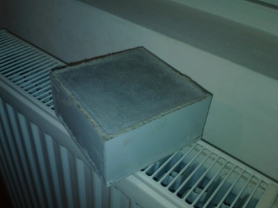

4.За леярска пръст(самоделна)успешно съм ползвал смес в съотношение-едно къмто кесимот пресят силициев пясък и шамотна пръст

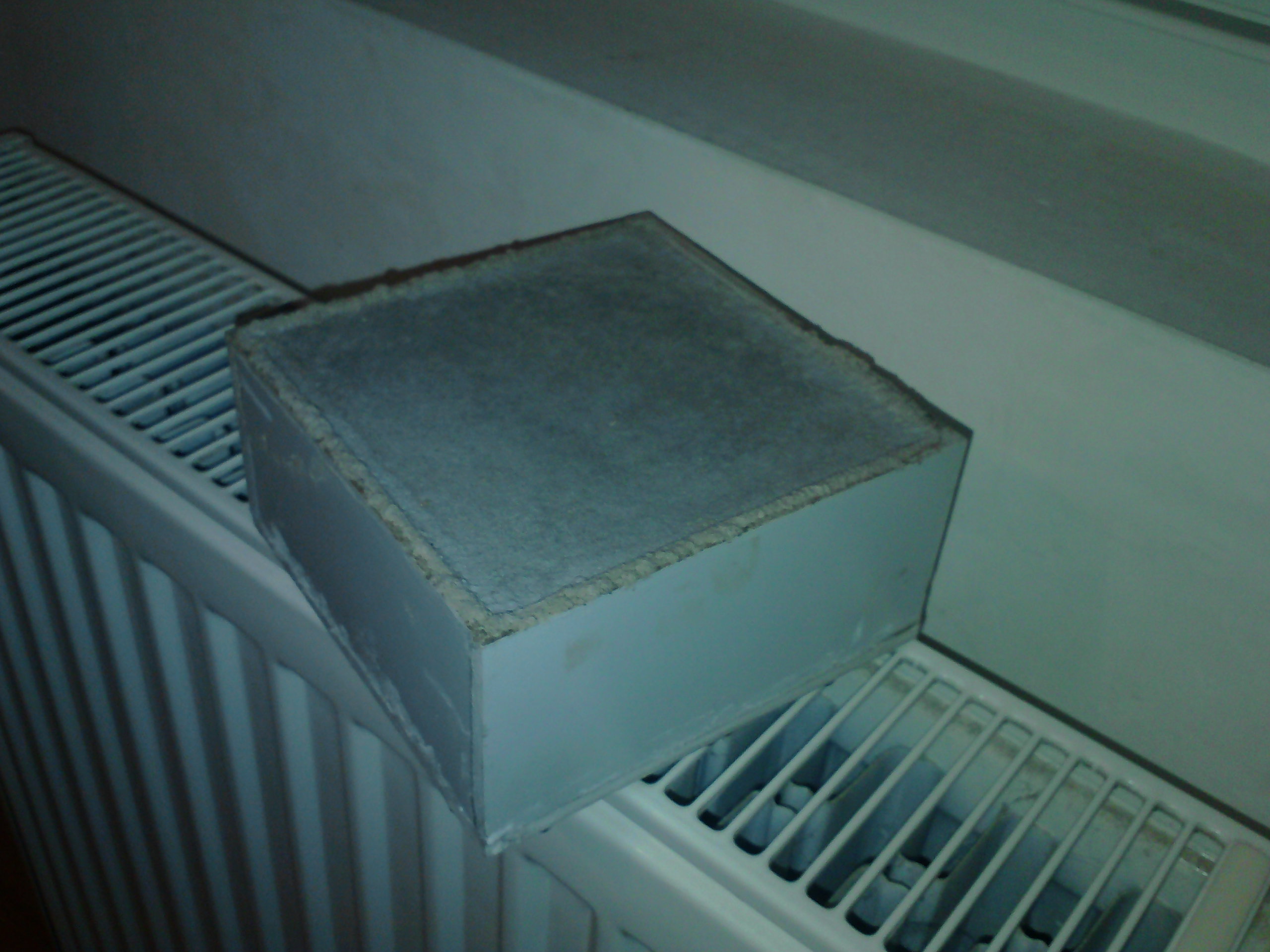

В момента калъпа съхне„ Направих смес от един килограм шамот, две чаши от 200милилитра кварцов пясък и една супена лъжица сол. Материала който ми остана го направих на топчета и го изпекох в печката на въглища. Резултата не е много обнадеждаващ, защото очаквах да станат топчета със здравината на огнеупорни тухли, но моите са малко крехки. Все пак на мен ми трябват три отливки и се надявам да издържи. В един английски сайт четох, че трябва да се прибави и цимент към сместа, но не знам дали е правилно защото цимента не е термоустойчив.

rosenss написа:В момента калъпа съхне„ Направих смес от един килограм шамот, две чаши от 200милилитра кварцов пясък и една супена лъжица сол. Материала който ми остана го направих на топчета и го изпекох в печката на въглища. Резултата не е много обнадеждаващ, защото очаквах да станат топчета със здравината на огнеупорни тухли, но моите са малко крехки. Все пак на мен ми трябват три отливки и се надявам да издържи. В един английски сайт четох, че трябва да се прибави и цимент към сместа, но не знам дали е правилно защото цимента не е термоустойчив.Формите за леене от този тип доколкото си спомням са еднократни. Те не се пекат а се сушат само. После се чупят, натрошават на дребно, малко вода и сместта се изпозва наново. Не пречи да опиташ с английсаката технология.
- Мнения: 7
Колега, засега резултатите ми са незадоволителни, затова не показвам нищо. Това е нещо ново за мен, но в никакъв случай не се отказвам от проекта. В момента съм малко зает с други работи. Очаквай съвсем скоро резултати.
Между другото, алуминия го топя без проблеми както пише по книгите.
Но проблема ми е във формите в които лея калъпите. Затова резултатите са такива.
