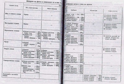

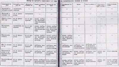

Само информативно от:
Съвременни методи на спояване, Х. Николова, И. Танчева, Д. Халеба, Техника 1981
