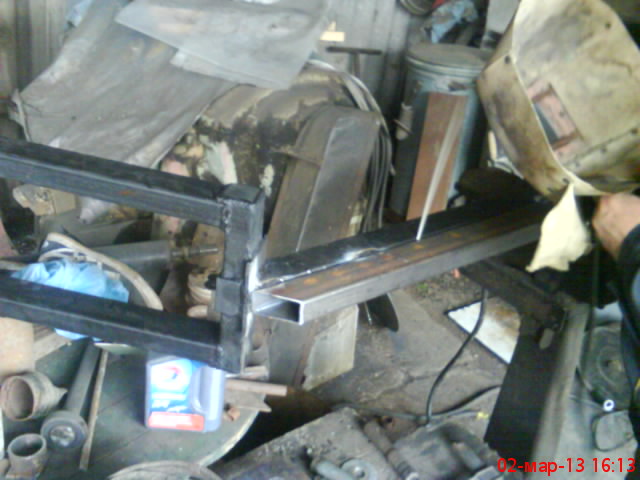

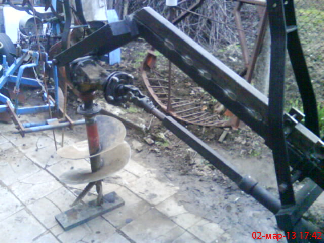

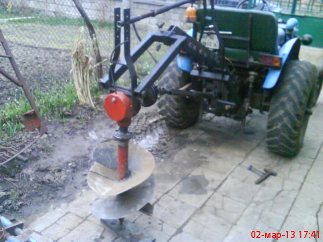

Днес беше първия опит на свредлото,но се наложи малка корекция.Колегата timo1 беше прав.Наложи се усилване на профила с още един.Ето и малко снимки2
това е допълнително усилване

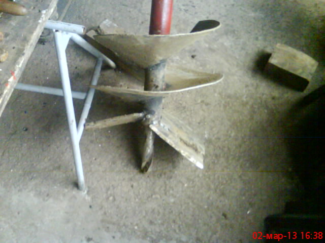

Здравейте.Искам да си направя свредел за дупки за овошки 50-60см ширина на дупката.Мисля че механиката няма да е проблем,най трудно ми се струва изработката на свредлото.Някой знае ли къде се продават готови заготовки за свредла и на каква цена.Благодаря и се извинявам ако съм объркал раздела.
Ето това е за модел,само че свредлото е 30см,което ми е малко
За, който го интересува калкулатор за шнек; Разчет развертки витки шнека; www.ogm.h11.ru
Здравей колега,в момента правя подобен свредел,въпроса ми е как си направил съединителя или си го свързал директно!Малко е стара темата ама реших да пиша!
